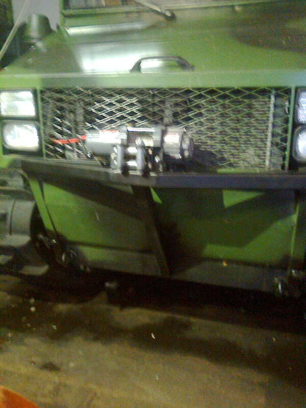

sai tehtud mõned täiustused , välispeeglid sest ei oska tagurpidi ilma peegliteta sõita .
ja tagasilla pöördepidurite jahutus vent õli kippus difris keema minema
999
Postitusi: 134
Liitunud: K Sept 19, 2007 6:06 pm
Asukoht: valgejõe
Re: 999 roomik vol2
Postitus Postitas 999 »
Nädalavahetusel sai masin korraliku proovi sõidu ,difri kinnitused olid nõrgad tuli uued keevitada .
lisaks sai ka 3000 se vintsi ette ,seda vaja ainult kraavidest läbisõidul et masin seljali ei viskaks ja saha tõstmiseks
Masina läbivus mudas ja mädas üllatavalt hea
