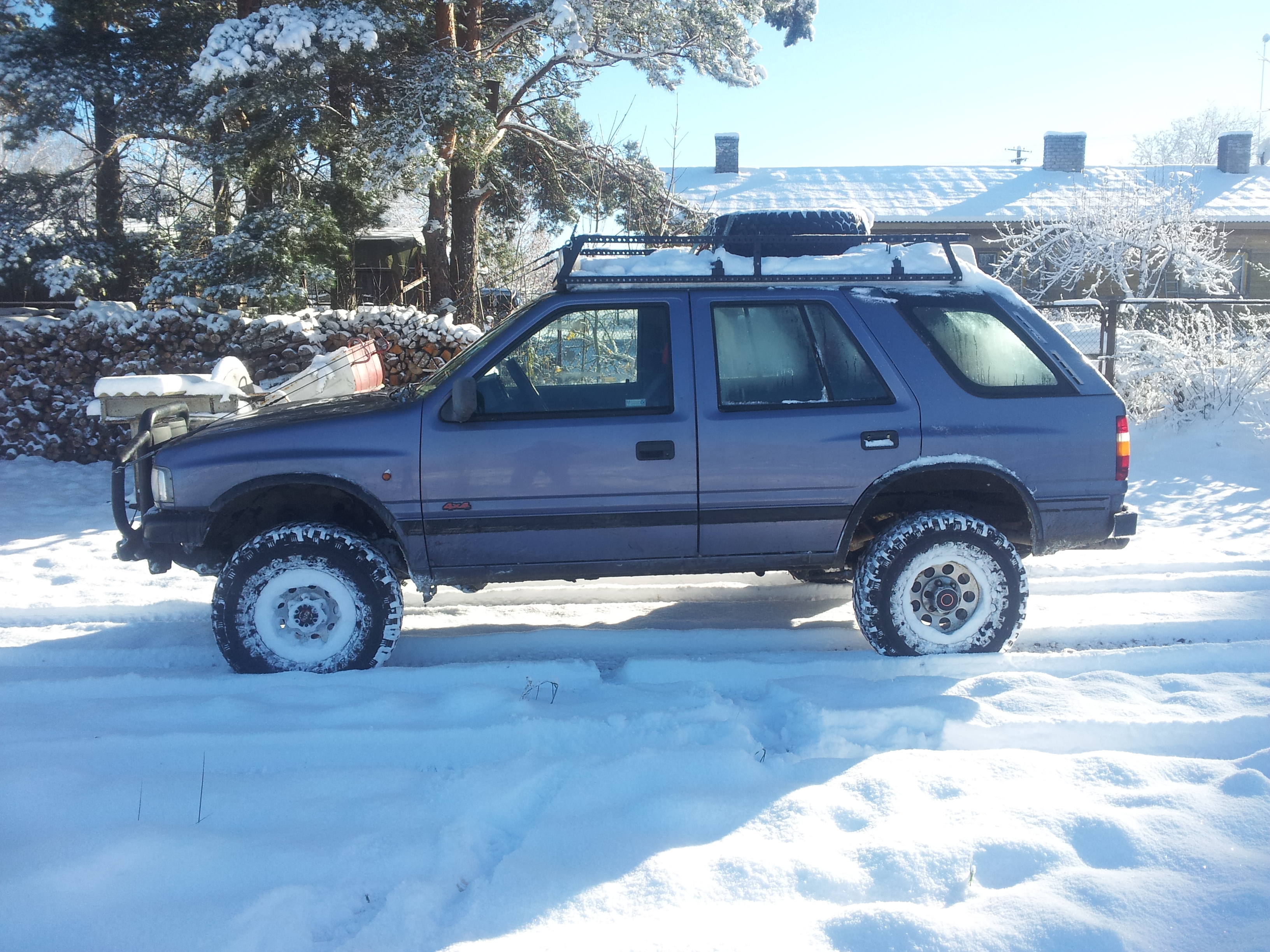

No nii! Silla tõste on teostatud.Täna 36 km saffarit läbitud. Mina ise rahul. Kellel on küsimusi, siis vastan PM või telefon. Need kes soovivad tänavale sobivat, siis neile ei oska soovitusi anda. Minu varjant puhtalt metsaauto jaoks. Hetkel veel paigaldamata vahetala ja karteri kaitse. Äkki tuleb neid ka modida, aga seda oskan alles peale homset öelda. Hetke seisuga on kindel 3WD olemas :D
Lisan ka pildi tulemusest Pilt

beginner kirjutas:Siit näeb suuremat pilti ka ;)
http://www.upload.ee/image/2780562/Toste_valmis.jpg
Tänud beginner! Arvasin, et see teema ei ole nii atraktiivne, et kohe suurt pilti siin eksponeerida.
Järgmine kord püüan seda viga vältida.

Väikse pildi pealt polnud midagi eriti näha lihtsalt. Tegelikult, kui sa upload.ee-st kopeerid, siis kopeeri sealt see lahter:
Pisipilt viitega originaalpildile:
BB-Kood:
See paneb väikse pildi, mis peale vajutades avab suure pildi. Siis kes tahab, saab suure pildi avada. Välja näeb samamoodi, nagu väike pilt: Pilt

Eest torsioon peale keeratud ja taha spiraalvedrudele 80mm paks karpraua tükk alla pandud+laplanderi rehvid 280/80R16
