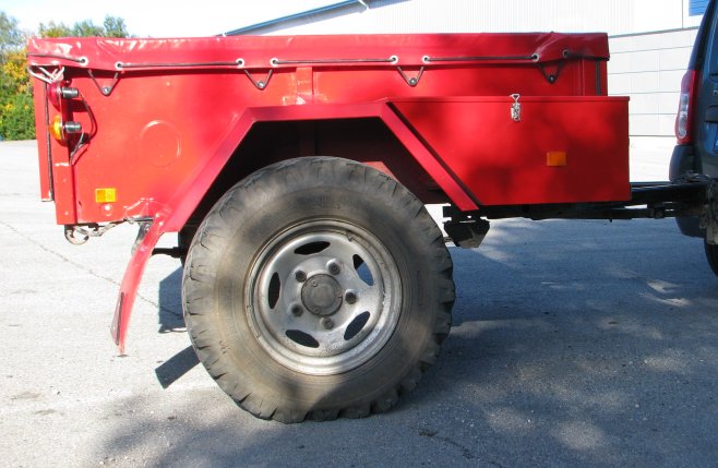

Tunneks huvi, kas originaalsedes GAZ/UAZ haagisel saab 35" rehvi probleemideta kasutada? Seda ka täis koorma puhul.
Kas 35" rehvi puhul oleks oht, et hakkab porilauda kinni käima?
Pildil on haagis maksimaalset koormatud olekus (ca tonn freesasfalti) ja all ~32,5" rehv (7,50 R16C).

Joonistasin sellel joonise toodud rattale peale ringi läbimõõduga 890mm ehk siis 35*25,4mm.
Julgeks väita, et tabab päris kindlalt poritiiba.
Pead killerkuubiku koopia ehitama omale.

Kjen kirjutas: Joonistasin sellel joonise toodud rattale peale ringi läbimõõduga 890mm ehk siis 35*25,4mm.
Ma pigem unustan selle 35" rehvi uitmõtte parem ära. Pole primaarne antud olukrras.
