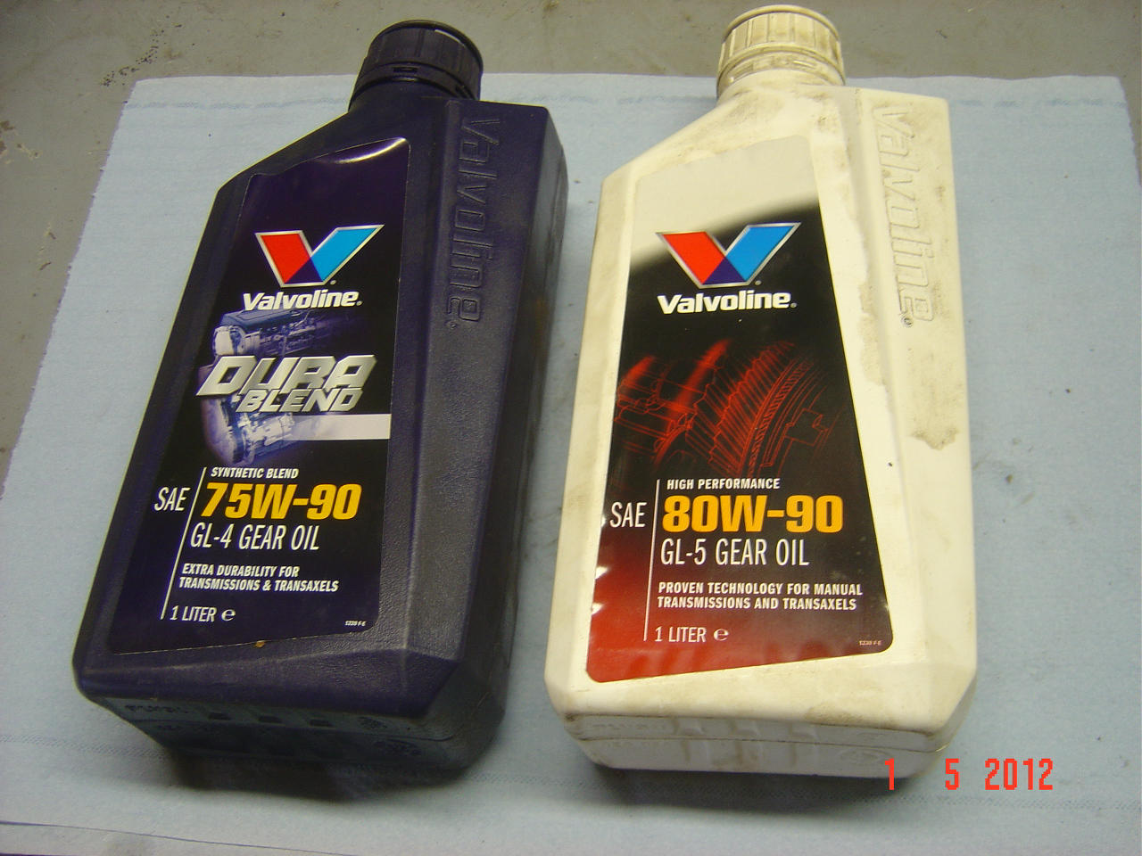

tore valvoline gl4 ja gl5. Kuid kas w460 ja w461-63 on sama kogusega. ala 3liitrit sillad + 3liitrit vahekast. nii ma plaanisingi osta, kuid kas ikka oli õlisissepunnini vaja täis valada :oops:

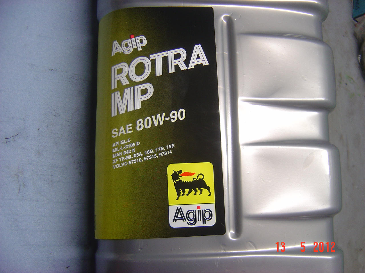

Sildadesse jah pakub MB ise päris jämedat õli ja mis seal imestada tegu ju suht lihtsate sildadega. Aga kui soovid, et talvel ka kiiremini õli üles keriks siis võiks panna vähe vedelama. Enamasti kui lähed sellele autole õli küsima kuskilt õli hulgimüüjatelt siis tehakse esiteks suured silmad, sest tehaseandmed annavad päris odava lahenduse... Aga ma arvan, et kui ei hakka peenutsema siis sildadasse ikka GL5 SAE85-90 vastavalt ette ca1,4L ja taha ca1,8L, lõpuks ikka punni järgi ja vahekasti VG150 puhul ikka GL4 2,8L GL4 SAE75-90. Aga kui on vana hea GL080 vahekast siis see annab veel rohkem andeks...

tänud kes kaasa rääkisid ja mõtlesid. lendan poodi õli järgi.
