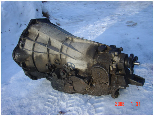

Väheke nõu vaja targematelt, praegu all kast 722.1** (VIN:wdb46033317054847), kui sooviksin sinna alla paigutada 722.396 kasti(603 mootoriga koos), kas kasti pikkused on erinevad, kui palju, kas 722.396 -l on juba mingi elektriline lülitamine või see veel mehhaaniline?

See teine kast on pärit 91 aasta 463 -lt

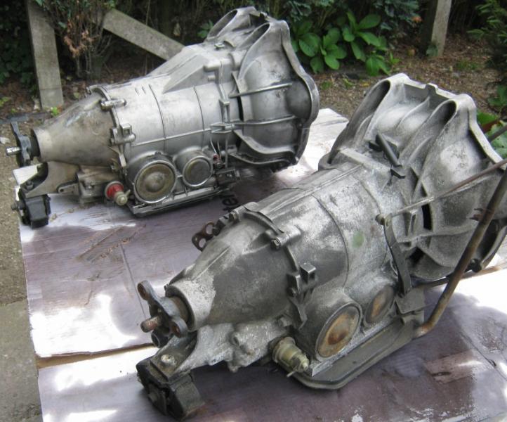

Minu arusaamise järgi on suht sarnased kastid, kuna ka 722.3-el pole samuti erilist elektroonikat. Kick down magnetklapp pedaali alt võtta, tagurdus tule signaal ja starteri plokeeringu signaal kasti küljel. Mehaaniline lülitus nagu samas kohas ja tundub, et ka kasti pikkus suht sama koos padja asukohaga, vaakum sisse teiselt poolt...W4A028-el õlijahutus torude väljavõtted külgedel, 722.118 kastil all. Flantsi nuudid samad. Endise OM603 mootoriga koos paigaldades kindlasti asi märksa lihtsamini teostatav.
