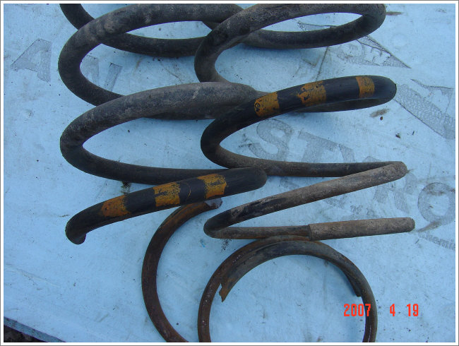

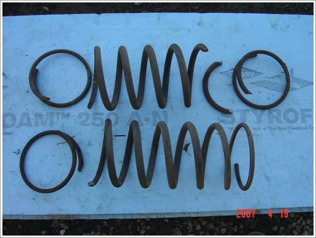

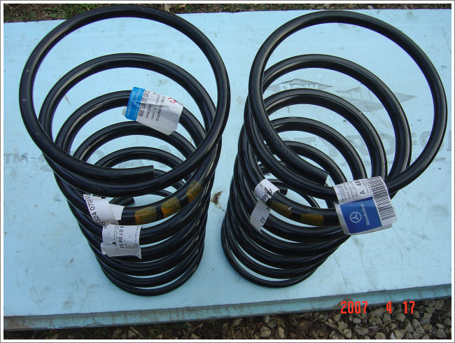

Endal tegu lang variandiga ja olen üllatunud miks on küll tavalise linna G-klassi tagumistel vedrudel nii lühike eluiga. Kas on selle põhjus tõesti vaid rooste vigastus ja sellest tingitud murdumine või ka originaal vedru loomulik suremine ca5-6 aastaga kuna esimene ring tagumisi andis just siis alla? Või peaks tõesti välja vahetusel kasutama teisi valikuid originaalile? Samas pole vanade juures täheldada märgatavaid rooste kahjustusi ja mine tea äkki on see täiesti tavaline nähtus ning ma peangi sellega arvestama kui sellist autot oman. Lisan ka vastavaid pilte teemale uutest vanadest...

Otsige foorumist. See on siin ilusti lahti seletatud. Asja nimi on jäikus ja metalli kristalliseerumine.
