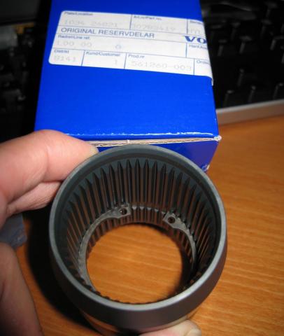

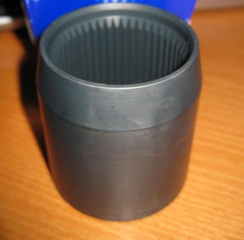

2009 XC70 D5 M66 manuaalkasti uuendatud muhv osakoodiga 30783419 istub 1500nm taluvusega nurk-ülekande küljes. Rockwelli skaalal mõõdetud tensile strength on materjali sees HRA 59 ja pindmine HRA 65,3
Nurk ülekandeid on erinevate koormustaluvustega.
1. 1355nm algusaastatest alates 04-07R M66 kastiga, 04-05R AW55 AWD kastiga ja XC90 2.5T/T6
2. 1355nm sama nagu nr.1 aga sisendvõllil on 4 hammast rohkem. Kasutati ainult 06-07R koos TF-80SC 6 käigulise kastiga
3. 2033nm XC90 V8/3.2 ja P24 platvorm 2007+ S80, 2008+ V70/XC70, 2009+ XC60
4. 1500nm XC90/XC70 D5 M66 kastiga, 2004-2007. Sealt edasi on asjad mulle natuke segased ja millist nurk-ülekannet kasutatakse on teadmata.
2009 XC70 D5 AWD M66 muhv
2009 XC7- D5 AWD-M66-2.jpg (16.74 KiB) Vaadatud 26096 korda
2009 XC7- D5 AWD-M66.jpg (23.5 KiB) Vaadatud 26096 korda
