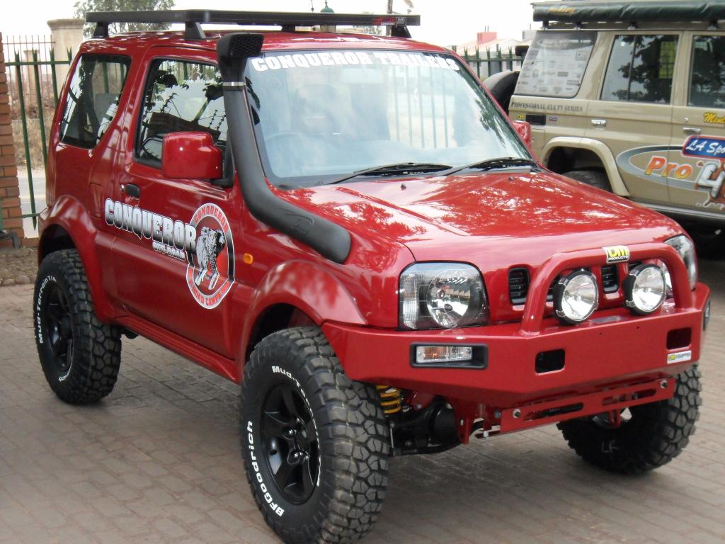

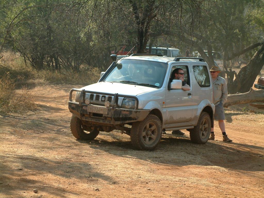

Lugesin TR1 tehnilisi reegleid ja samas sai ka mitu vanemat teemat läbi loetud, seoses stangedega TR1-es. Reeglid ütlevad, et ei tohi ise stanget teha, aga samas tehakse ikka ja sõidetakse. Kuidas siis sellega ikkagi on? Autoks on Suzuki Jimny, on ka mõttes võistlustelt osa võtta ja kõik teavad milline õbluke plastik stange tal ees on. Olen mõelnud midagi sellist teha, nagu allpool pildilt näha.
No a`la midagi sellist nagu kasutaja Urmas siin neid tootnud on, või siis midagi ARB stange sarnast. Või siis on lubatud ette kruvida ARB toodangut? Mis ju ka samas ei vasta tehnilistele nõuetele(originaal stangest oluliselt tugevam).

See võiks olla ka kirjas nigut kuiski nii, et miski oma/naabrimehe või kelle iganes valmistatud stange kõrgus kere suhtes ega kuju ei tohi parandada tõusu ega mingeid muid nurkasid.
Sellel su pandud pildil olev stange on nurkadest ikka oluliselt kõrgemal kui originaal

Tõusunurkade üle ei kurda isegi orginaal stangega, kuna auto tõstetud. Pigem ikka probleemiks mudas vintsimine ja võsa.

ARB stangel ka ju nurgad veits kõrgemal kui originaalil, aga seda minu aru saamist mõõda tohib ette kruvida.
