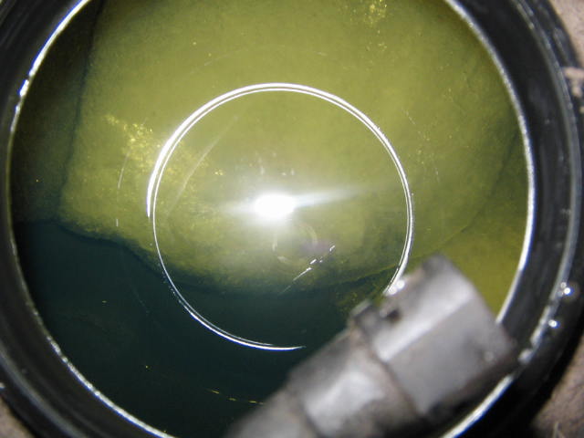

Tööarvutis on pilt Crv paagi sisust, mis tangib bensiini ainust statolist, pool paagi sisust oli hõivanud jääkamaks..

Asi väga lihtne. Tuleb paak hoida võimalikult täis, et ei tekiks kondensaati.helar kirjutas:Meil Atego toitub Nestes. No problem.
Go figure...
Re: 2.7 CRD ja erinevad diiselkütused
Asi väga lihtne. Tuleb paak hoida võimalikult täis, et ei tekiks kondensaati.[/quote]
Jama jutt, ühestki kondensaadist ei teki poole paagi suurust jääkamakat ! Parimal juhul grammides mõõdetav kogus,mis muidugi võib väljavõte ära ummistada küll. Olen kunagi lasknud (suvel muideks !) ühe sõiduka paagi tühjaks,sest masinat korralikult tööle ei saanud ja sain c-30l bensu ja sellest 10l vett ! Kas kondents või ??Ja oli ka neste püsiklient !!
Aga diisliga on proosalisem -mõni auto ei taha juba -5kraadiga suvekütusega töötada,teine liigub ka -15-ga veel ,kui kaua ei pea seisma.Sõltub paagi asukohast ja tagasijooksu intensiivsusest.Muidugi väidavad kõik tanklad ,et neil talvekütus,aga...

Eks igal kütusemüüjal vahest juhtub:
- honda paak 002.jpg (38.76 KiB) Vaadatud 4874 korda
