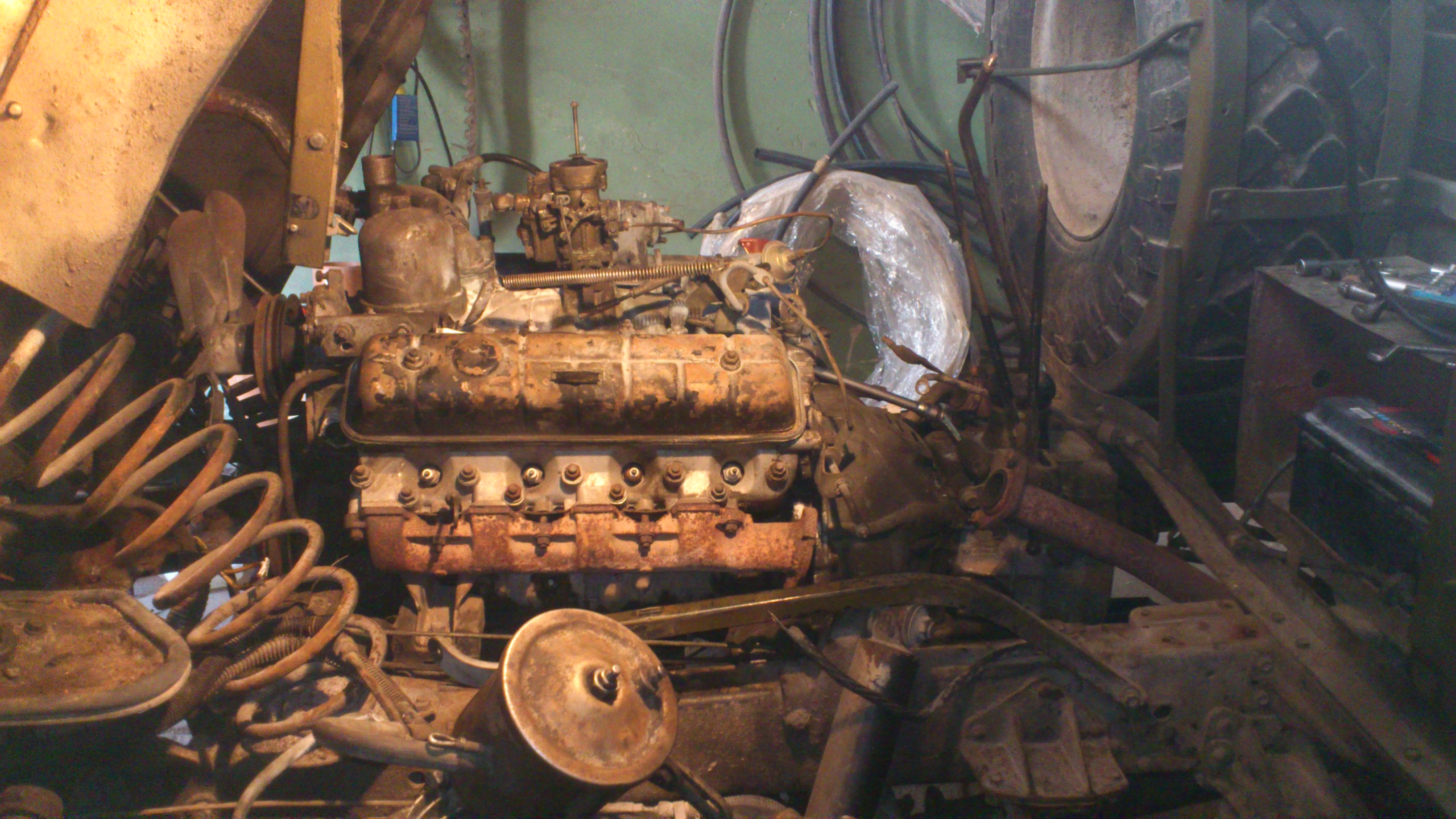

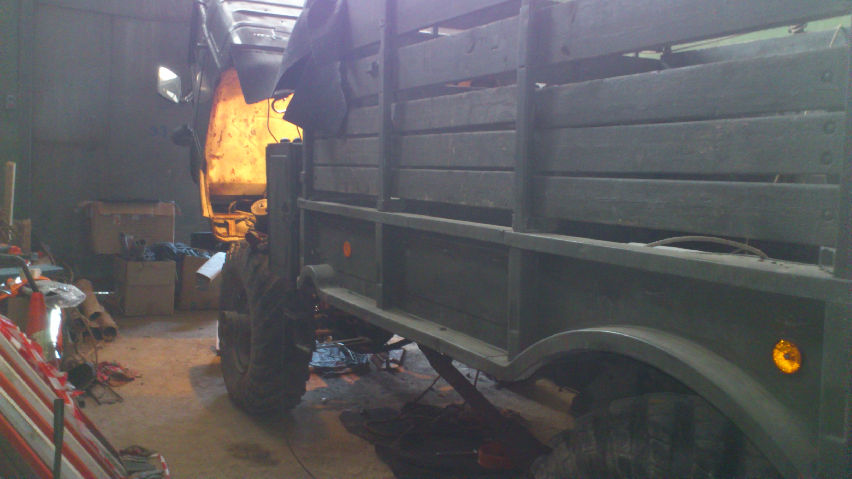

Re: Otsin spetsialisti (Gaz66)
masin liigub juba mõnda aega, lisan mõned telefoni pildid kah, et teema toredam oleks:
ehk on mõnele kunagi abiks
mootoridoonor oli pütiga 53

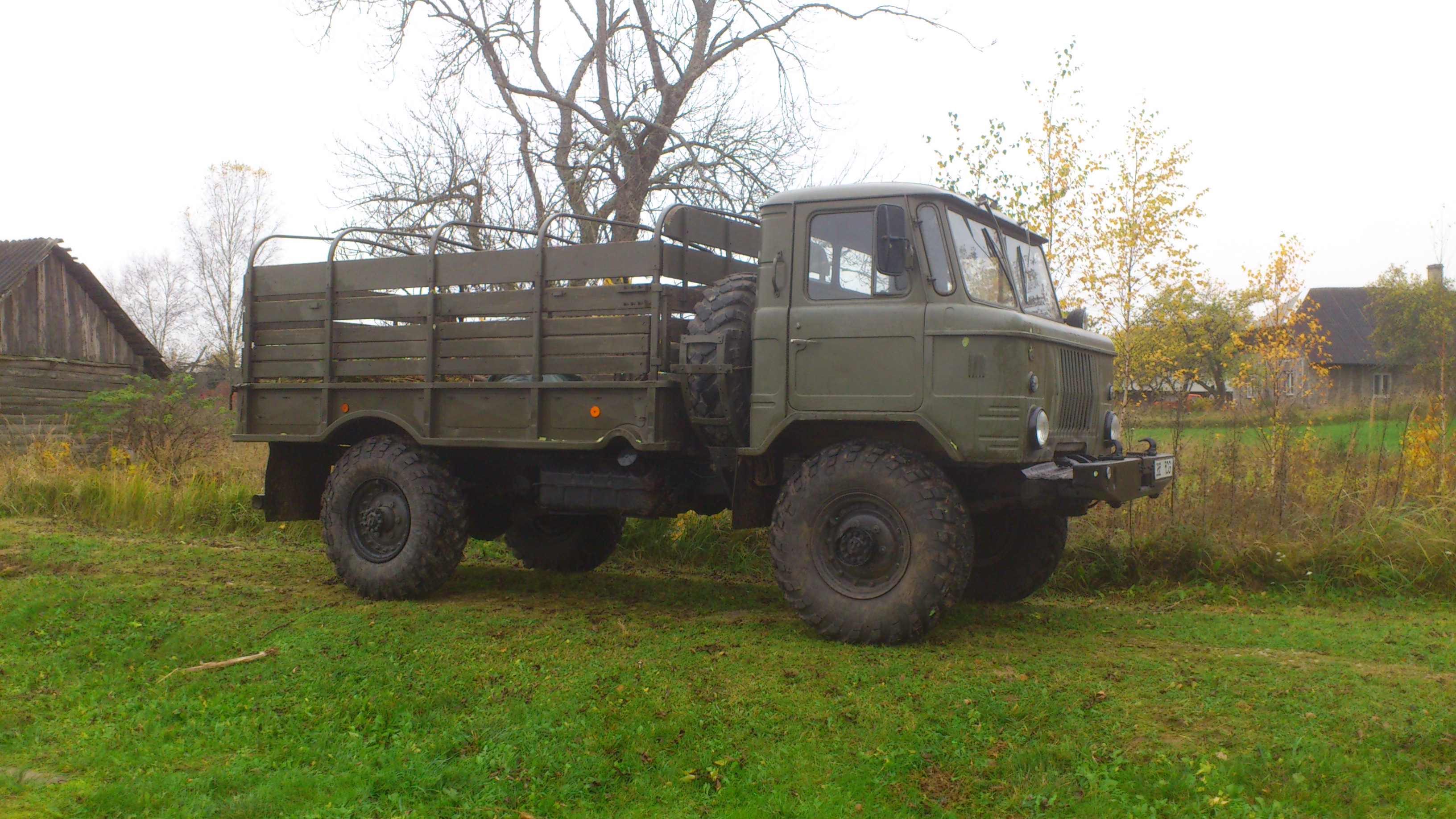

Reaalselt ei saa rohkem näidata kui on. Siis on manomeeter pees. Kui kõik kraanid on lahti, siis on kõikides rehvides sama rõhk. Minul oli nii, et kui rehvirõhk on alla kolme, siis puhu ja pigista palju tahad, üle 60-70 km/h ei lähe. Rõhk ca 3+ bari, lase või sajaga. Sul on see raamipikendus ees, mis on saatanast. See on üks ajuvaba asi. Mina võtsin selle endal ära ja tegis ise stange. Vints jääb täpselt stange taha ja ronides ei sõida nii lihtsalt maasse seda kinni. Siin teemas on pilt sellest:
http://forum.4x4.ee/viewtopic.php?f=40&t=29745&start=75
