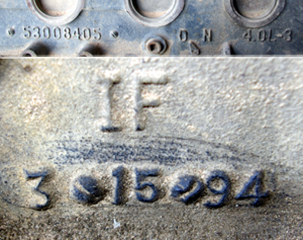

Kasutan veel juhust ja küsin, et mida saab välja lugeda numbritest R6 mootori peal, kas tootmisaeg on 3_15_94 ja kas see võiks tähendada 3- päev; 15- nädal; 1994 aasta või 15 märts 1994 aasta või hoopis midagi muud?
