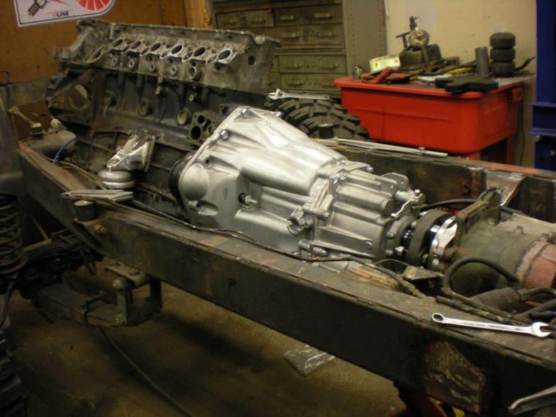

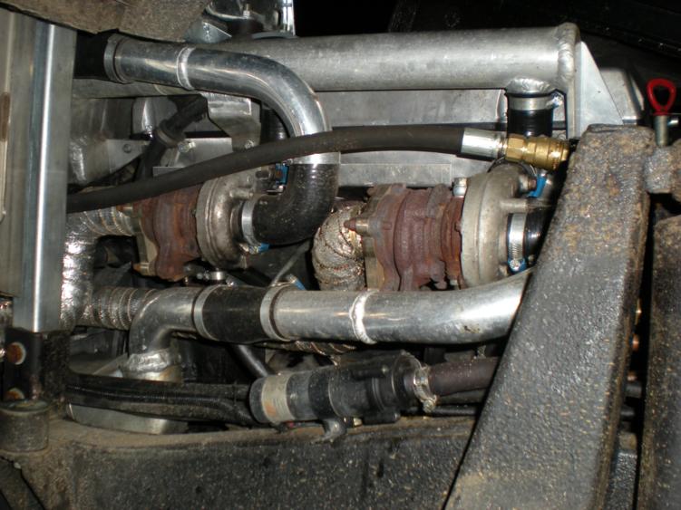

Panen üles mõned pildid ühe rootsi mehe tegemistest.
MB 300TD vaheplaat ja muu SMT-lt. kast,vahekast Volvo.Ehitas 2006a.
Mees on ehitanud raadioputkast ilusa toa.
Ja nüüd uus ümberehitus.Vist peaks olema MB270+ZF S4-18 automaat.Vahekast on volvo,mis on vahekasti ja kasti vahel ai saanud aru.
Lisaks on tehtud kabiin üles tõstetavaks,et mootorile lihtsamini ligi pääseks ja veel palju muud huvitavat.Ümberetustest on palju fotomaterjali.Keda huvitab, otsige
üles rootsi foorum Terrängbil. net.
