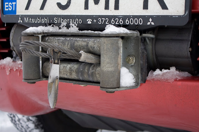

mure järgmine, et vintsi puldi pistikus (relee küljes olev pool) murdus 1 kolmest pulgast ära. Nüüd oleks vaja uus pistik muretseda, aga kuna auto alles kolmandat nädalat minu käes, siis ei ole õrna aimugi, mis firma vints peal on. Ei tahaks päris laiali kah lõhkuda kohe kogu seda kremplit seal ees, sest praegu ta nii ilusasti sinna stange sisse peidetud :)
Äkki oskab keegi piltide järgi õelda, mis riistapuuga tegu. Või mõnda firmat soovitada, kes sellista vidinate müügiga tegeleb (mõtlen vintside varuosi)?

come-up ja warni-l on 3 otsaga pistik kindlasti. www.maasturid.ee http://www.topparts.ee/ pistiku saad sealt küljest eemaldada.ja väikese pusimisega saad ka uue pulga sinna sisse ehitada.

vints on mile marker.

pilgrems kirjutas:vints on mile marker.
See võib tõesti E9000 olla

Tunadub küll seda moodi jah. Pult kah täpselt sama (sellest jähi pilt tegemata). Proovintäna siis uurida selle mudeli müüjatelt kas neil on seda pistikut eraldi.
Aga küsiks erapooletutelt tegijatelt...on see hea vints? :) Kas on mingeid iseärasusi mida konkreetselt selle margiga peaks teadma?

Mile Markerit müüb JR Motors. Seda pistikut eraldi osta ilmselt mõtetult kallis ettevõtmine. Palju odvamad lahendused on:
a)Tuua lüliti salongi
b)Teha ise sinna mingi muu pesa
c)Osta mõne muu vintsi tootja pult koos pistikupesaga (Neid kipub aeg- ajalt karmidel offroaderitel üle jääma kes lüliti salongi toovad.) ja vaheta ära

mul oli sama jama, originaalpistik mädanes ära,
autovaruosade poest on võimalik hankida sellisd pistikud
auto külge selline
http://shop.mi.dk/catalog/popup_image.php?pID=11909
ja
puldi otsa selline
http://shop.mi.dk/catalog/popup_image.php?pID=11887
vaheta mõlemad ära ja probleem lahendatud
