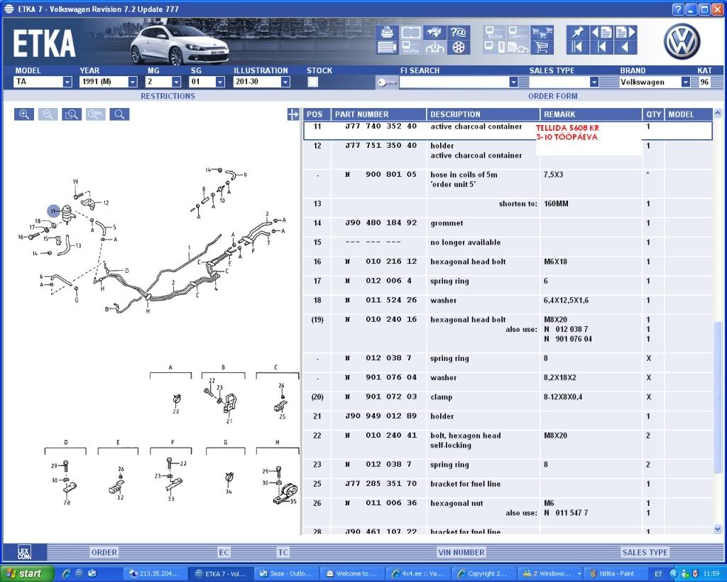

Lugu siis nimelt selline, et põõretel 1500-4000 hakkab puterdama ja tõmbab täis. autost väljudes on tunda kohe hirmsat bena vingu. Tühikäik ok ja pedaai põhjasurudes ka asi ok. Viga ka enamvähem teada, nimelt sellel mustal potsikul, mis piltidel näha on kaks torukest peal, ühe peal on ,kirjas TO TANK ja teisepeal kirjas PURGE, ja lisaks ka mingi teadmata toru mis jookseb põhjaalla ja mille ots on lahti.
See tundmatu asjandus on aga bensiini täis ja see purge on mingi vaakum toru ja sellekaudu imeb endale lisabensiini sisse ja hakkabki puterdama. Olen tõõtava mootoriga lahtivõtnud neid torusi ja mingit bensiini ei voola, ainult vaakumit tekitab üks toru. Olen uurinud ka remondimanuaali, kuid seal sellist vidinat nagu ei kajastata ja sellegta seoses on asja tööpõhimõte ja otstarve teadmata.

See on jah aktiivsöe kanister
Korjab paagi tuulutusest kütuse välja

Võid selle sealt vahelt minema visata ja ühenda torud kokku,ei juhtu hullu midagi.
Need, mis paagi poole lähevad, pane kokku ja vaata, et paagil oleks korralik
ja toimiv ventilatsioon, muidu ka ei saa kütust kätte ja tõmbab paagi kortsu
