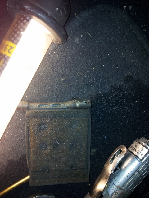

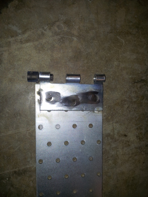

Lisan siis mõned pildid ka nädalavahetuse klapi vahetusest. Uus klapp on küll veel välja lõikamata aga "hing" on juba külge keevitatud. Uuel klapil on näha veel vasakul pool plastikosa, mille võtsin ära vanalt katkliselt klapilt, et sobiksid terve juhipoolse plastikklapiga kokku.
Uus klapp
Uus klapp
20130119_163959 (480x640).jpg (204.73 KiB) Vaadatud 5114 korda

Katkine klapp
20130119_162558 (480x640).jpg (218.35 KiB) Vaadatud 5114 korda
