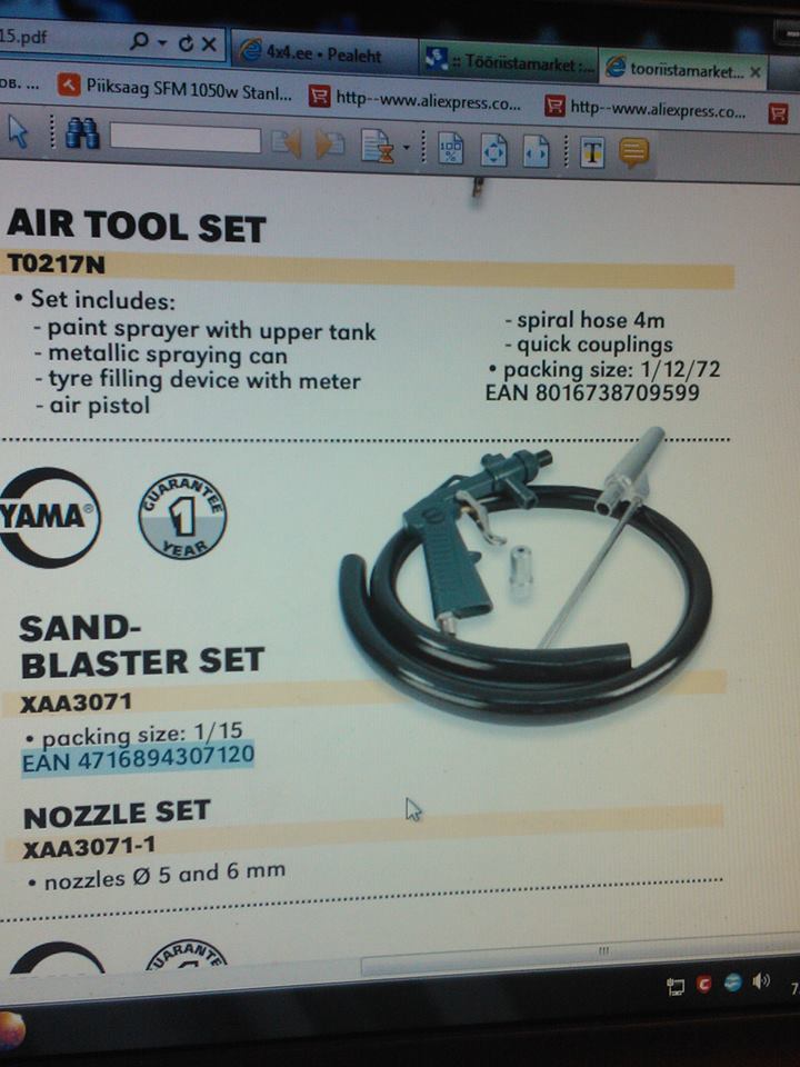

ikh-s(tööriista market) on üks väike prits mis võtab liiva ämbrist,see tegi üsna head tööd.
kirjeldus sai nüüd küll jube keeruline .

selline kärakas siis.

kui kriitiline see vooliku pikkus on ämbrist imeval?

seda ei tea aga arvatavasti oleneb ka kompressorist ja see orig. volla kh üsna pikk.
