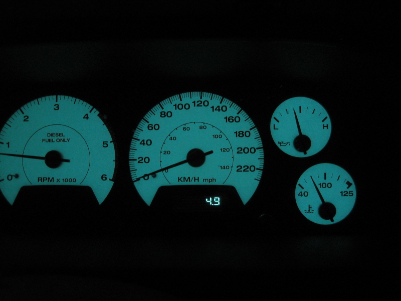

Tühikäigul:
Ühtlasel kulgemisel:

mul on nii nagu punasega märgitud, vahet pole, tühikäigul või sõidu ajal. Millegipärast ma ei saa veetemperatuuri kunagi rohkem, kui punasega märgitud. :cry:

Pomo kirjutas:mul on nii nagu punasega märgitud, vahet pole, tühikäigul või sõidu ajal. Millegipärast ma ei saa veetemperatuuri kunagi rohkem, kui punasega märgitud. :cry:
Termostaadi vahetus terendab. :roll:

Termostaadi vahetus aitab kindlasti tempi kõrgemale tuua. Õlirõhk samasungune nagu piltidel. Tühikäigul gramm üle veerandi ja pööretel keskel.

tegin ka ühe pildi, paistab see siin moes olema.
Ilmade soojenedes on õlirõhk vähenenud ja veetemp suurenenud.
Kui 2000 pöördega sõita, siis tõuseb rõhk ühe koma jagu.
