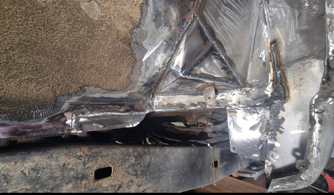

Auto rattakoopa taastamine käsil. Kavatsen rattakoopa katta Dinitrol 447 kivikatsega. Ei suuda otsustada, kas lasta see haljale plekile või kruntida või epokruntida eelnevalt.
Dinotrolil on korrosioonivastane omadus, kui krunt alla lasta, siis see nagu ei mõju. Samas on epokrundil samuti. Youtubes tegijad lasevad pigem haljale plekile aga mul on mingi tõrge sellega.
Kuidas teie olete teinud?

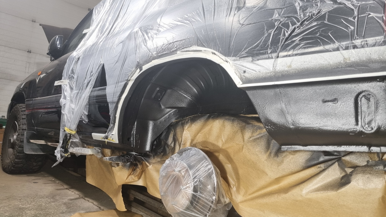

Aga mida vana kivikaitsega võiks teha? Kas võib porikihi maha lihvida ja uue peale lasta või tuleb plekk haljaks teha? Või ei tee seal midagi ja lasen ainult ääred tasa?

Ma võtsin ikka vana möga maha, see oli päris paks kiht ja koorus sealt ilusti maha kruvika otsa abil.
Palju seda möga sinna lastakse? Mul läks terve purk, 1 liiter, sinna koopasse. On seda vähe või palju?

Postitas Bill
Suur koobas ja oled korralikult teinud.Ei ole palju midagi.Siis täidab vähemalt eesmärki korralikult.
