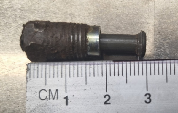

Toyotal on lõpus jupp ilma keermeta. Kas see ei ole oluline?
Jupp minu auto küljest.

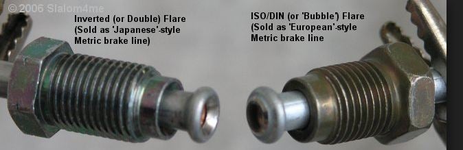

Ma ise olen eelnevalt lähtunud sellest, et double flare on sisemine ava faasitud (vt seda võrdlus pilti) ja ilma keermestamata osaga liide võiks olla hea seal, kus pole emane pool lõpuni keermestatud. Oht olemas kuna ava põhi on kumer. Muus osas usun, et pole vahet kas lõpuni keermestatud või mitte.
Vaatasin korra piduriosade kohvrisse. Kasutasin oma Toyota juures sama detaili (WP asendus) mis Helar välja pakkus. Ainuke detail mille juures kataloogis on märge et only double flare. Seda kas teistele liidetele double flare võib teha pole kirjas.
