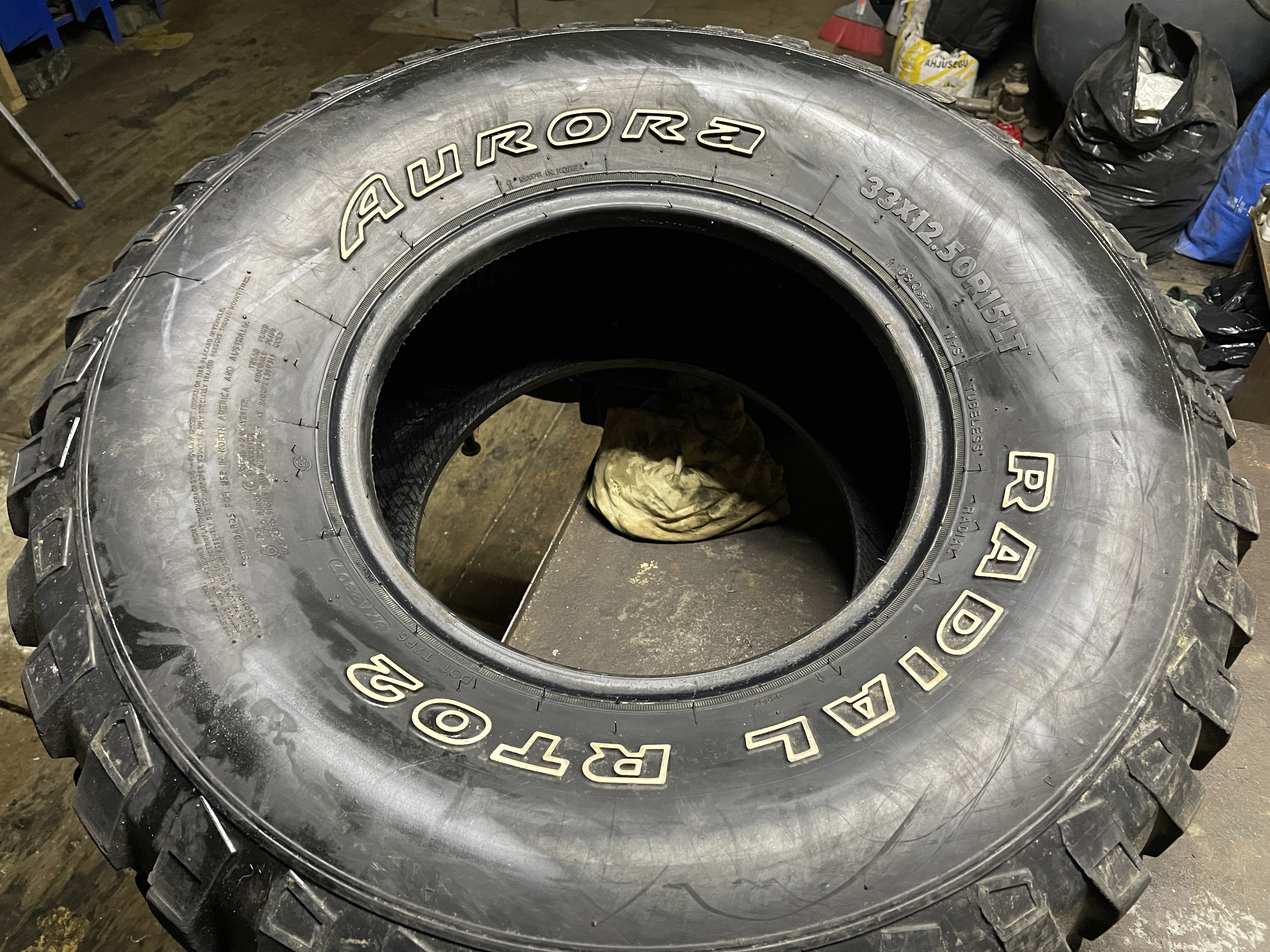

Tere.
Lisan siia teema ja loodan,et enam-vähem õige alagrupp…võite jalaga kõhtu peksta kui vale. Kuid mure jääb ikka :D Lisasin rehvide ost,müük ka paralleelse kuulutuse vajadusega asendusrehvile. Kas saab parandada ja kas keegi on katsetanud? Praegu pole see aeg kus sente veeretada vaid rehvi vaja, et saaks metsa edasi teha. Tean, et sita kvaliteediga ja ei kõlba kuhugile aga all nad olid ning praegu on ja toimivad.
Rehv Aurora radial rt02. 33x12,5x15
Tänan.

Postitatud: P Veebr 13, 2022 10:49 am
Postitas boob
Mõlemalt poolt lapp peale vulkida, siis toimib ja kestab, aga pole nii tugev kui lappimata koht. Ühelt poolt vulkides annab pigem varsti järgi. Korralik vulkimine võib maksta sama palju kui samasugune terve pastel.

Postitas v6sa
boob kirjutas: ↑P Veebr 13, 2022 10:49 am ...
Lisaks on vulkaniseerivaid töökodasid vähe ja nad ei võta mingit allatonnist rehvi ette, kui keegi on seda juba parandada üritanud,
Laagris on Mellson Rehvid näiteks. Olles seda tööd korduvalt kõrvalt näinud, siis ise küll ette ei võtaks. On õige mitut eritükki tarvis. Ning natuke kogemist, et "küpsetus" kõrbema ei läheks. Neil vist hakkas 5cm läbiv prigu 50 €...
Sõltuvalt vigastuse ja kasutuse iseloomust võib mingil illegaalsel metsamasinal mõnda aega toimida ka SUUR liimpaik ja siselohv. Tee peale teiste liiklejate vahele säärase asjaga minna pole muidgi mõistlik.

Postitas totu
Hinkus saab ka tehtud, lõike suund on hea, enamus kandvaid niite terved. Kahepoolne vulk on kindla peale minek, igasuguste liimilappidega saab nii mõndagi valesti minna.

Postitas kermo
Metsaautodel korduvalt lasknud liimitud suured lapid panna sissepoole ja kõik on kestnud ilma siselohvita.... Muidugi ükski tõsiseltvõetav/korralik rehvitöökoda seda tööd ette ei võta ja kuigi kestnud on kõik, siis kindlasti teele sellega mõtet ronida pole!

Postitas v6sa
kermo kirjutas: ↑E Veebr 14, 2022 12:08 am Metsaautodel korduvalt lasknud liimitud suured lapid panna sissepoole ja kõik on kestnud ilma siselohvita.... Muidugi ükski tõsiseltvõetav/korralik rehvitöökoda seda tööd ette ei võta ja kuigi kestnud on kõik, siis kindlasti teele sellega mõtet ronida pole!
Uurin kogemust, kust saab "suuri" liimiga lappe, mis ka peal püsivad. Ning mis liimi alla panete? Kas enne krundite ka millegagi?
Lappi ja siselohvi pole proovinud?

Postitas totu
v6sa kirjutas: ↑E Veebr 14, 2022 3:50 pm
Mafa, Balti Rehviseadmed nt. Liim peab vastama lapile, neid erinevaid, kes müüb, teab täpsemalt.

Postitas mud monster
Tartus Urmasrehvid on selliseid lappe pannud ja ka pidama saanud!
