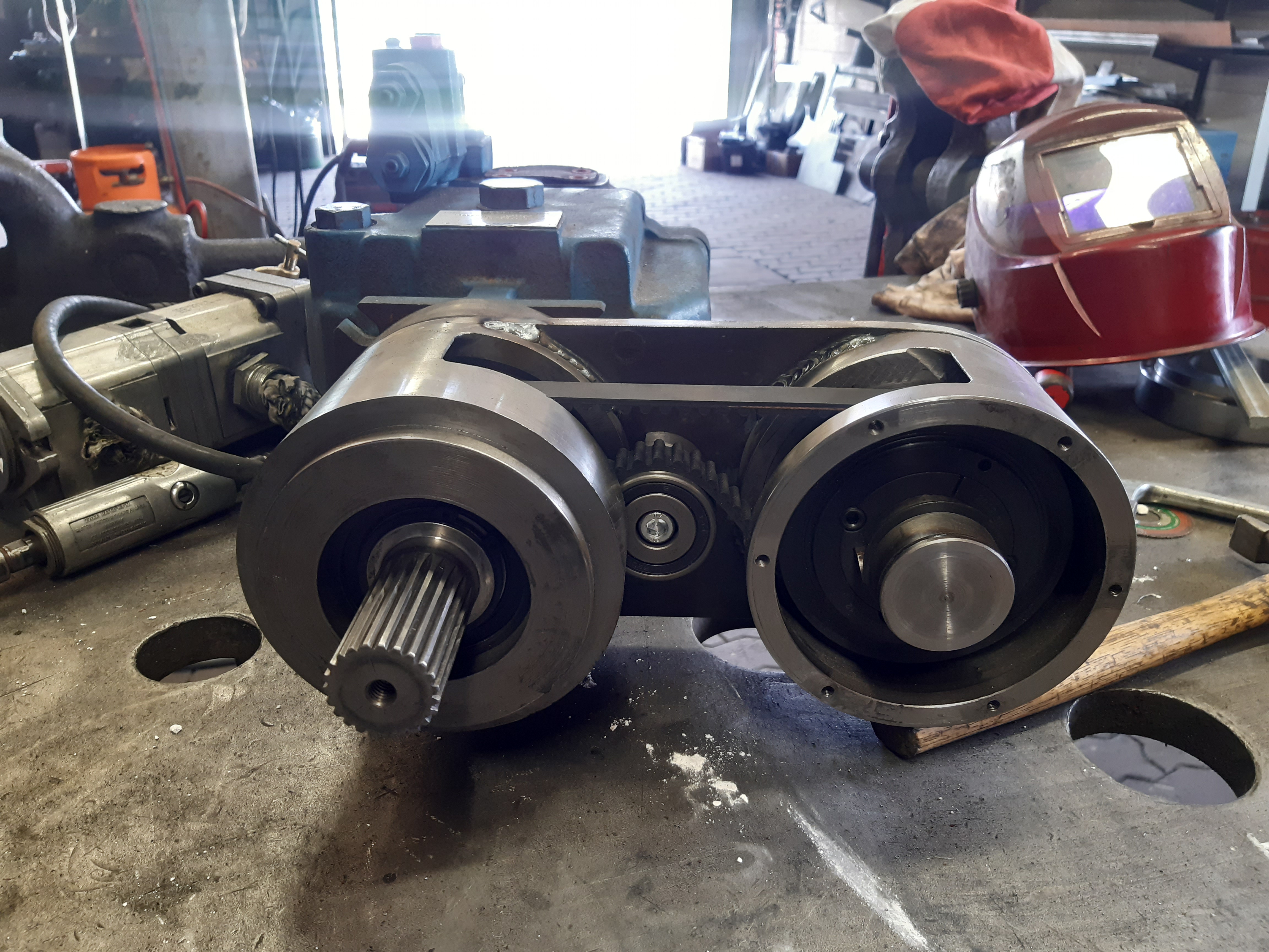

Pole küll 4x4 aga maastikusuutlik 2x2 siiski. Meisterdasin PTO ja sellise mis veab nelja pumpa korraga.

Ilus töö, aga:
Rihma vahetus tundub väga ajamahukas,
Võlliplokkide vahel võiks olla lisatugi (suuremate rõhkude korral veab ühendusplaadi kergelt kaardu ja rihm jookseb ühte serva),
Kogu konsruktsiooni kinnitusel võiksid olla lisafiksaatorid, poltide ümber (tundub, et hetkel hoiab asja paigal ainult friktsioon ja kui asi peaks ära liikuma, murrab tikkpoldid ära.)

Äitäh, head tähelepanekud. Rihma pingega tugiplaadi painutamise vastu tegin toe. Rihm on kahe lati vahel. Piltidel seda näha ei olnud aga videos oli juba olemas. Selle vastu, et seda kremplit ringi ei keera veel midagi ette võetud ei ole aga tõsi ta on, et tuleb tikkpoltidele kaared või või vähemalt ühtepidi pöörlmist takistavad piirajad ette keevitada. Rihma vahetusega on lood kehvad tõesti aga ei suutnud ka midagi paremat välja mõelda. Iseenesest peaks see tükk aega vastu pidama. Loodan et peab.

Ega ei teagi. Ei pidanud õlikeskonda looma. See rihm võiks ka ikka pikka aega kesta, loodan.

Rihm veab vaikselt ja hästi aga vahel läheb katki. Nii puusalt pakun, et kuni 160bar ei ole muret, kui pingutusrull korras ja paksu muda ei saa.

totu kirjutas: ↑N Juul 22, 2021 11:06 pm Rihm veab vaikselt ja hästi aga vahel läheb katki. Nii puusalt pakun, et kuni 160bar ei ole muret, kui pingutusrull korras ja paksu muda ei saa.
Lamerihm kardab kivi. Väike kivi vahele ja pooleks ta ongi, rihmveoga tsikliomanikud teavad palju pikki ja kurbi lugusid jutustada. :D Mina eelistaks iga kell ketti, kui asi mudakindel ei ole. Kordades vastupidavam ja vahetus võtab ketiluku olemasolul mõne minuti, rihma vahetuseks pead võllid paljaks lammutama.
Võimsust see asi palju ei tarbi. Silma järgi on rihma taga ca 10+15 cm3 pump, see võtab 2000rpm ja 160 bar juures ~13 kW. Pole nii rihma kui keti jaoks eriline koormus.
