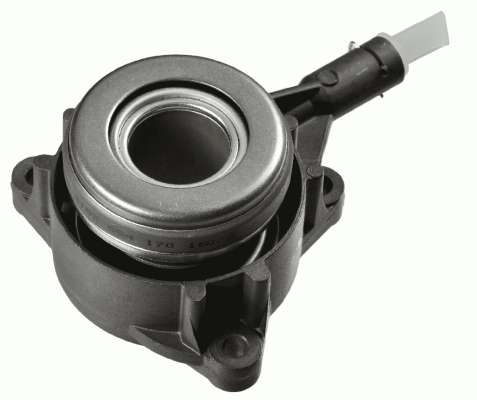

Probleem ilmselt käigukasti otsas olevas siduri töösilindris. Nendega on probleeme olnud. Kas õli kadu pole täheldanud?
Rangeri siduri silinder.JPG (13.28 KiB) Vaadatud 2502 korda

Kahe aastaga on õli väga minimaalselt vähenenud. Esimesed kaks aastat on umbes 3x aastas sidur nii teinud. Nüüd kogu aeg linnavälisel sõidul. See silinder asub vist käigukastis... Kes seda tööd ette võtaks, on äkki kedagi soovitada

Kui õli ei kao on viga ikka peasilindris.
