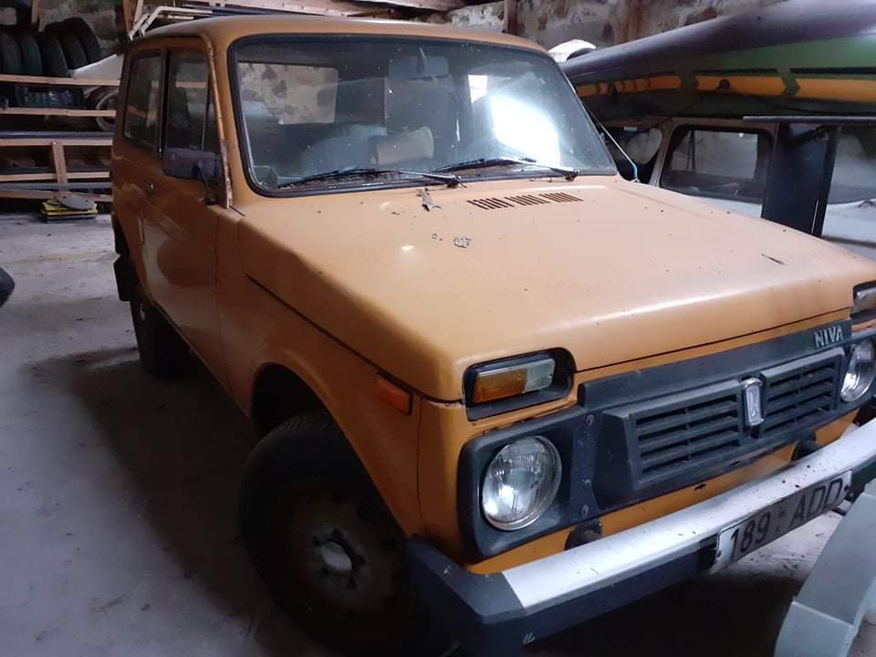

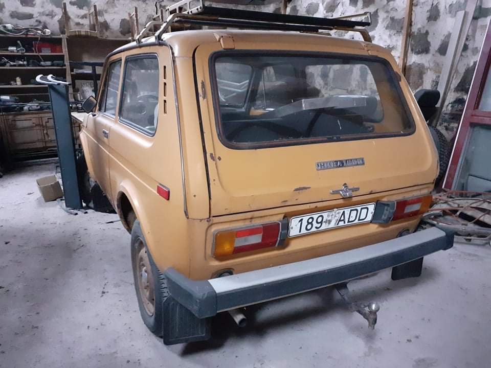

On kellelgi kogemust, kas vanema generatsiooni ja uuema generatsiooni ukseraamid on 1:1-le?
Oskab keegi aidata värvikoodiga?kas on see: 225 Pastel Yellow W8046
