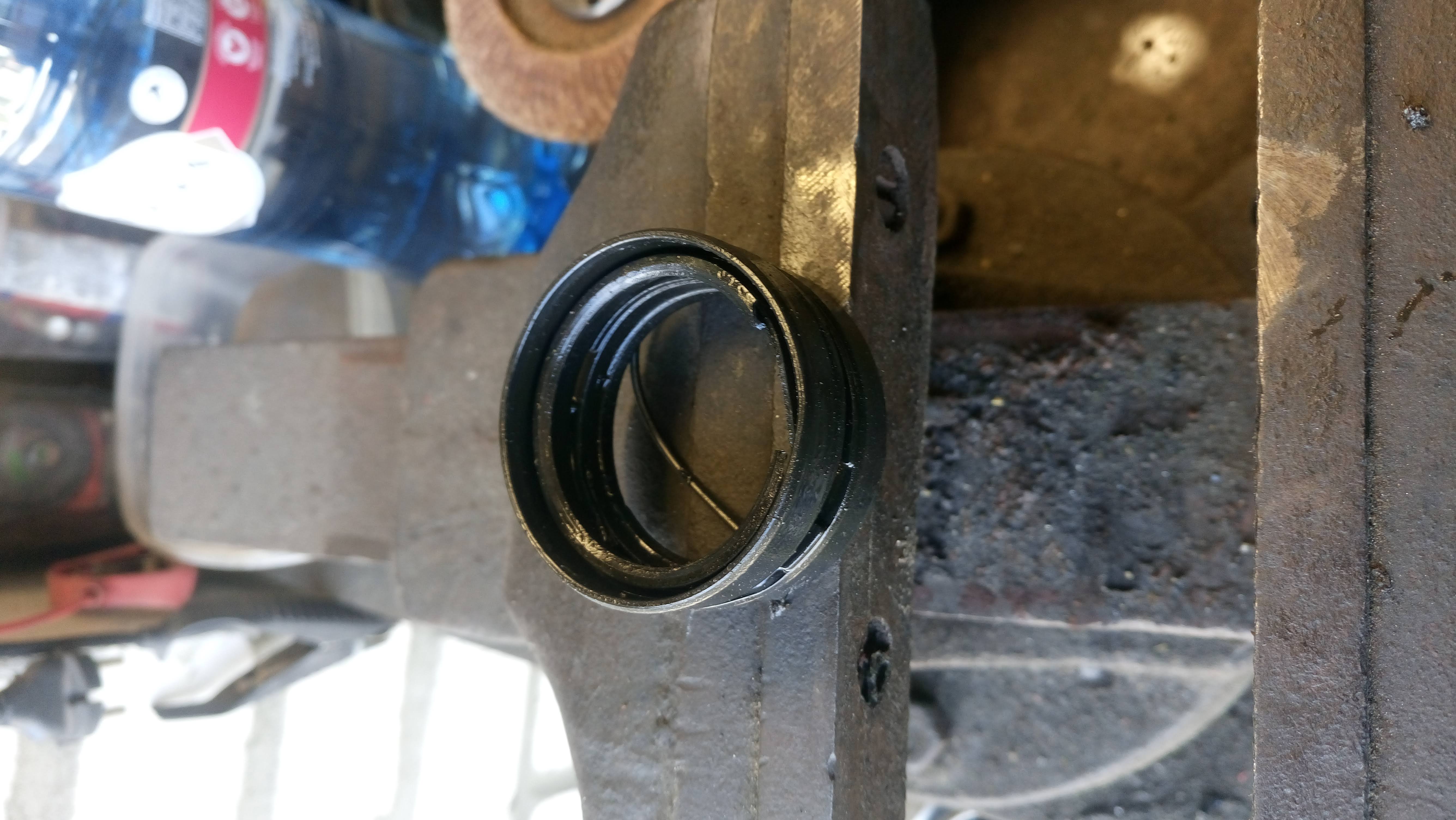

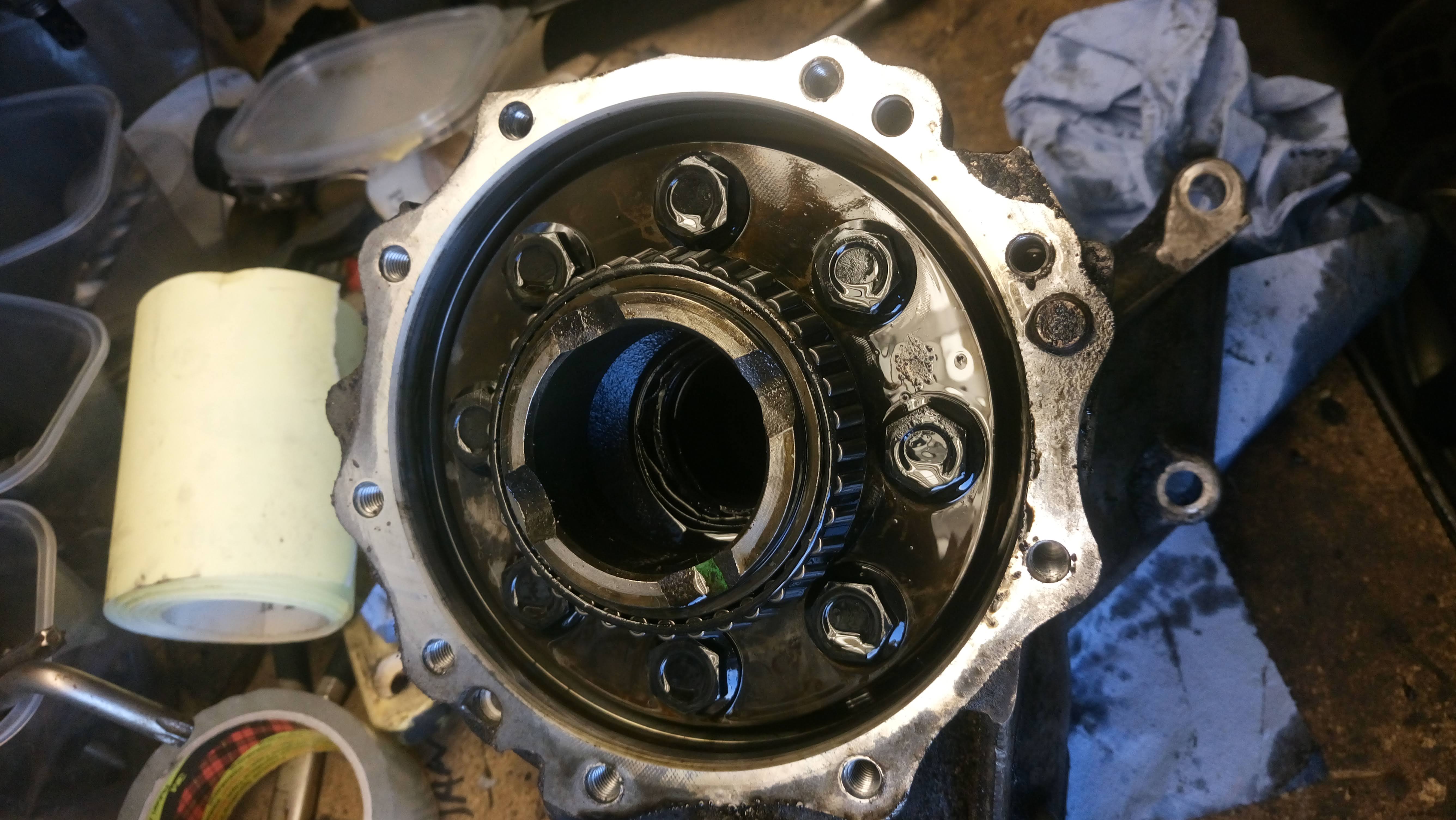

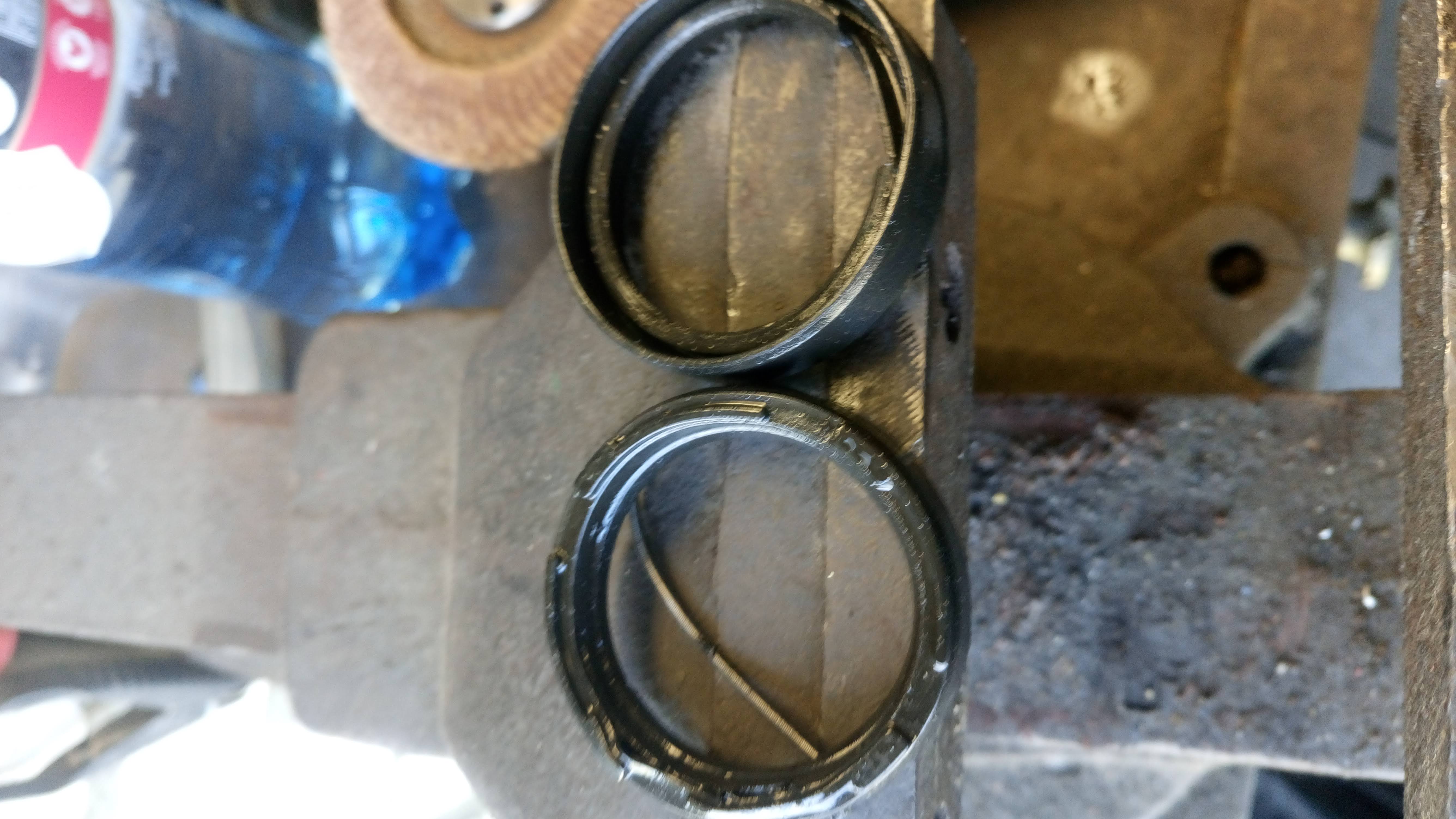

Niih. Katkusin siis vahekasti simmerid maha ja veovõlli poolne oli katki, lisaks avastasin veel simmeri/d ka seespoolt, mis mulle nüüd küsimuse tekitas. Postitan ka pildi. Kas see peabki nii olema. Vahekastis sees oleval jullal oli sisse üksteise otsa paigutatud kaks simmerlingi (mõlemal olid vedrud katki ) selliselt, et keskelt olid nad koos ja kumbalegi poole , kus avaus, sinna siis jäi kumbalgi see osa, kus ka vedru näha
on . Segane jutt sai .Kui see tõesti peabki nii olema,siis minu jaoks mõistatus, kuidas see teine simmerling sinna paigaldatud on. Ok, ühe saab sisse lüüa õige kauguse peale ilusasti,kuid teise paigaldamine nagu suht võimatu, kuna kopsida tuleks selle osa pealt, mis on lahtine, see, kus vedru näha ?

Postitas taxopets
Rsk. see on juba nagu pool sajandit tagasi joonistatud Uaz. Lekib igast otsast. Lihtsam lihtsalt õli peale kallata. :D
