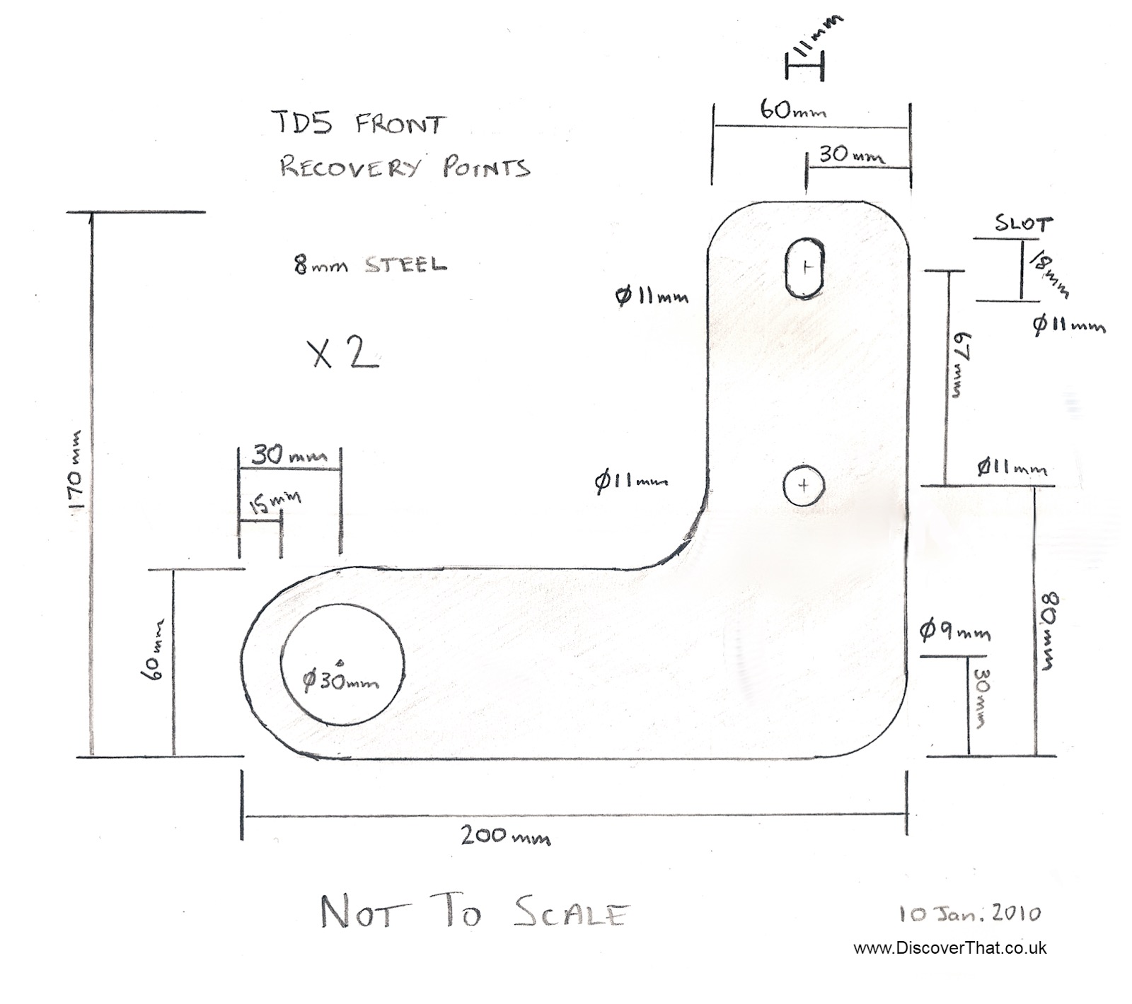

Tere.
Otsin kedagi kes joonise järgi lõikaks välja kaks juppi (mõlemad ühesugused) või oskab suunata kellegi poole
Re: Metalli lõikus
Postitatud: L Mär 16, 2019 9:09 pm
Postitas olli
Teed arvutis mõne korralikuma joonestusprogrammiga joonise valmis, laadid faili üles sinna: https://fractory.co/et/ saad hinna teada ja kui sobib, on tükid paari päeva pärast kulleriga kohal.
Re: Metalli lõikus
Postitatud: L Mär 16, 2019 11:21 pm
Postitas urmas
Kaine nv :( Saingi tegevust :) dwg on lõikusfail, selle saadad lõikajale. Materjal must raud S355 #8mm
pdf: https://www.dropbox.com/s/yu27ph4pwsaxm ... 9.pdf?dl=0
dwg: https://www.dropbox.com/s/okl8swgjiy66m ... t.dwg?dl=0
dxf: https://www.dropbox.com/s/pqvi5btdgir4f ... t.dxf?dl=0
Re: Metalli lõikus
Postitatud: P Mär 17, 2019 12:15 pm
Postitas Tarmiii
Suur tänu Urmas ja Olli 8)
