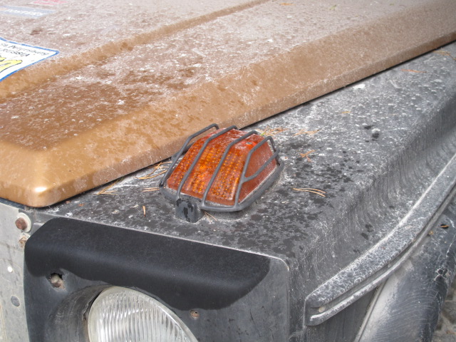

Mis on sellel pildil valesti?
G_esim_suunatuli
G_esim_suunatuli
Neile, kellel on tööde või autoga sobiv tegevus poritiival olemasolevaid auke kinni panna, väike soovitus - paigutada esimesed suunatuled sissepoole. Kapotipoolne/sisemine kinnitusauk on saanud välimiseks. Tuled on veidi paremini kaitstud, funktsionaalsus ei ole kannatanud ja kui tähelepanu ei juhi, jääb muudatus üldse märkamata. Kuna mul oli väike tiibade lappimine ja värvimine, siis keevitasin vanad augud kinni ja puurisin uued. Üks auk läks taaskasutusse.
