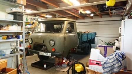

sai endale mingi hetk soetada teine uaz juurde. esialgu oli plaanis ära vahetada seismisest kinni jäänud silindrid ja siis sõitma hakata.
esialgu
esialgu

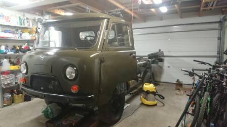

Asi läks kuidagi käest ja nüüd on juba ka kabiin üle värvitud, muust olulisemast tehnilisest osast rääkimata. kasti uus põhi tegemisel.
hetkeseis
hetkeseis

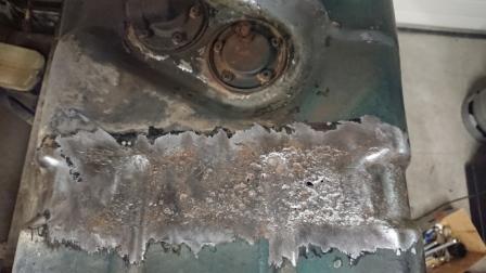

Bensiinipaagi lähemal uurimisel selgus, et põhjas olev auk, kuskohast hästi natuke bensiini välja imbus pole ainuke ja pealt kinnituse kohalt täitsa hõre.
Seega vaja uut paaki. Kui kellelgi on pakkuda müügiks mõistliku hinnaga bensiinipaaki, siis olen huvitatud. Kindlasti ei pea olema uus.
sellist ei suuda parandada ja pole ka ilmselt mõtet:
suht hõre
suht hõre
paak 4x4.JPG (57.25 KiB) Vaadatud 11185 korda

Kas mingit muud paaki ei taha kasutada ? Originaal on nii lai ja lapik , et paarkümmend liitrit kaob sinna nagu muti auku.
Näiteks kabiini ja kasti vahele mingi püstisem paak ?
Enda autol on sama seis, hakkasin uut kasti põhja tegema - see lõppes alusraami keevitamise + uued kasti talad jne.
Originaal paak seisab hetkel nurgas - 5 L kanku on salongis 8)

Lisaks kaotab paagi kõrgemaletoomine etteandepumba probleemid.
Veel on mõne nüüdisaegse pumbaga lapiku paagi tarbeks ruumi tagavararatta all, kui pole konksumunakut toetavaid tõmmitsaid.
Eks sõltub natuke kasutusintensiivsusest. Minu Krooksule jätkub 5 liitrist mitmeks nädalaks. Aga kes pidevalt põhjagaasiga mööda sood tuhnib, see peab iga suitsupausi ajal juurde valama :wink:

tahaks ülevaatuselt ka läbi saada ja mingi muu paagiga võib see vist natuke keeruline olla. ma isegi vaatasin juba midagi, aga ühtegi head varianti ei leidnud. üks mõte oli, et panen lihtsalt 20L plastist paadi paagi. Või on kellelgi kogemus ja see ülevaatust ei sega.

Zaz 966 paak sobib väga hästi kasti ääre alla. Selline millel tankimine käis õuest mitte mootori ruumist , kuna see on madalam ja sobib hästi
