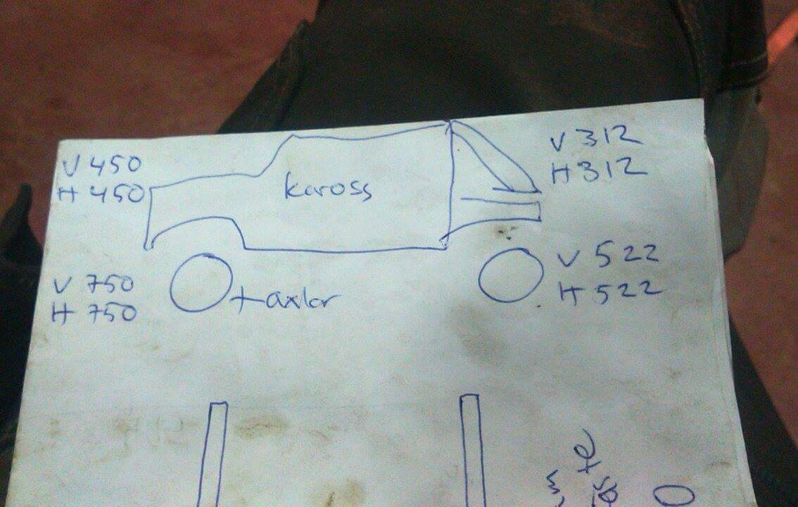

Vedru numbrid kirjuta alustuseks.ja pilt amordi asukohtadest.

Postitas valtsek
Ei....need kaalunumbrid nurgast tõstetuna( aind kere ja kere koos sillaga.
