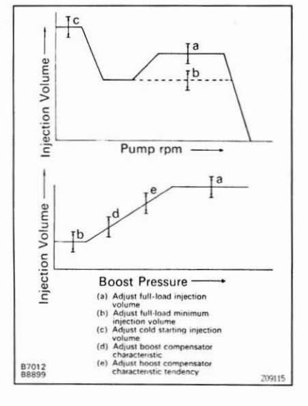

LC80 pumbal on 4 erinevat muudetavat parameetrit, mina keerasin neist kahte (pildi peal b ja d)
lc80 pump.JPG (32.18 KiB) Vaadatud 3113 korda
B ehk off-boost on pumba peal olev sisekuuskandiga mutter, millel on 12mm kontra peal. See määrab maksimaalse kütusekoguse kui turbo veel üldse rõhku ei tekita. See näeb pumba seest välja nagu viltuse profiiliga lõigatud paks seib ehk keerates seda 360 kraadi on algasend tagasi. Seda oli kõige parem keerata tunde järgi, siis saab aru kus on kõige vähem takistust ja kus on rohkem. Rohkem takistust=rohkem kütust.

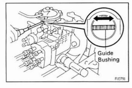

D ehk madala-keskmise turborõhu kütusekogus. Mõjutab auto käitumist madalatel pööretel kõige rohkem. Selleni pääsemiseks tuleb 24V mootoril eemaldada vaakumvoolik, mis tuleb BACS-ist (pruuni värvi jubin pumba kohal) ja läheb kütusepumpa. Selle all tuleb nr. 17 padruniga polt eest keerata. Sealt on näha ümmargune hammasratas, mis reguleerib vedru vastupinget vaakumile. Seda pisikese kruvikeerajaga mootorist eemale liigutades vähendatakse vedru eelpinget ja mootor saab rohkem kütust peale. Seal on üsna kitsas, kannatust. Edasi on katse-eksitusmeetod, palju hammasratast keerata tuleb. Kui summutist musta viskab=põlemata kütus=liiga palju keeratud.
