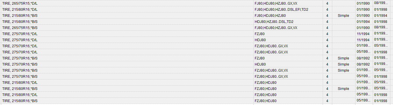

LC80 erinevate rehvide kasutamine ja fikseerimine teh passis
Postitatud: T Mär 03, 2015 5:10 pm
Postitas Karl Marx 007
[img]
LC80 rehvid.png (34.3 KiB) Vaadatud 4376 korda
[/img]
Maine küsimus Toyota LC80 varuosakataloogi info kohta. Näiteks - kas FJ80-l, millel on ette nähtud 265/75 R15 rehv, ei tohiks alla panna 265/70 R16 rehvi, mis on mõeldud FZJ80-le?

Elik kui mulle tehnoülevaatuses öeldi, et mees sinu autol ei tohi 16-ne rehv all olla, vaid 15-ne, siis:
1) kuidas on see masin siiani tehniliselt korras sõita saanud ja ülevaatuse läbinud?
2) millised kulutused peaks sellega kaasnema (lisaks rehvide ja velge ostule)
No ei mahu pähe see 1. punkt

PÕHJUS - sellel automudel ei ole tootja ette näinud selliste (265/75 R16) rehvide kasutamist. Olgugi et koormusindeks on parem (123), kui ette määratud (107).
Ühesõnaga - olgugi et on siiani sõidetud eelmise omaniku alt veeretud 265/75 R16-ga ja ülevaatusel on siiani kõik korras olnud, hakati ARK-ist infot küsides (et lisada alternatiivseid mõõte passi) hzj80L mudeli puhul nõutama teiste rehvide olemasolu.
