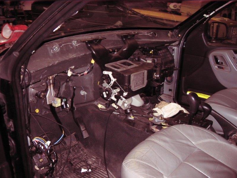

Ma saan aru nii, et teemaalgatajal pole mitte sooja/külma probleem, mille klappidest on palju juttu olnud, vaid aknale/salongi/jalgadele suunavate klappidega on jama majas. Sellest pole palju juttu olnud kliima puhul. Manuaali (Laredo) puhul oli ühes ülalviidatud teemas.
Neid klappe juhib üks neljast servomootorist, mis asub HVAC vasakul küljel juhi jalgade kõrval. Värk töötab nii, et kui kliimaploki paremat nuppu keerata, peaks see servo liigutama kulissi, mis omakorda liigutab õhku suunavaid klappe. Jääb mulje, et hoolimata parempoolse nupu kruttimisest servo ei liiguta neid klappe ja värk seisab asendis, kus õhk puhutakse alla jalgadele.
Ma alustaksin sellest, et vahetaksin ära juhipoolse temperatuuri servo (vist oli juhipoolne, mille saab kindalaeka eemaldamise järel hõlpsasti kätte) ja tolle õhusuunaja servo. Tolle kättesaamiseks heal juhul piisab rooli aluse katte eemaldamisest, halvemal juhul kogu keskkonsool, enam ei mäleta. Siis süüde sisse ja vaatama, kas teine mootor liigutab kulissi, kui nuppu kruttida. Samuti saab otsast ära mootoriga kulissi käsitsi liigutada ja vaadata, kas hakkab tuult aknale ja tuppa puhuma.
Pilti kah:
Servo on see must kandiline junn valge kleepsuga ja selle all on valge plastikust kuliss, kust omakorda lähevad vardad õhku suunavaid luuke liigutama.
