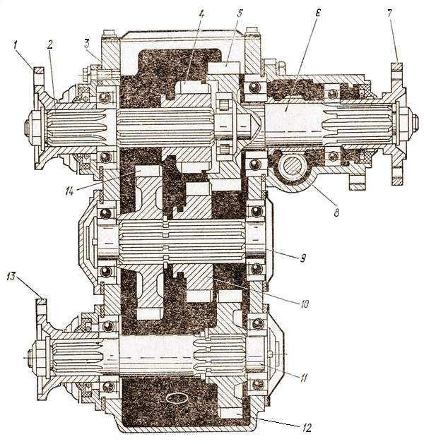

Kaalu esmase otsinguga tõesti ei leidnud. Aga ehitust ja skeeme on pihuga, näiteks:
http://zil130-131.ru/zil-130-131/razdat ... oj-korobki
http://www.ngpedia.ru/cgi-bin/getimg.exe?usid=20&num=15

Vene kastidel ju suht mõlemal pool polditavad otsad.teed uue võlli,otsid kas mõne sarnase simmeri pesa,või treid selle kah ja peakski nagu valmis olema.
Kasti teistpidi keerates saad ju täiesti erinevate kiirustega kardaanid :D

Nii see peaks vast olema jah, et tuleb uus võll teha. Selle kinnituseks:
автомобиль Тбилиси (на шасси УАЗ)
Автор автомобиля Гиви Квернадзе.
"Тбилиси" сделан на базе УАЗа. Трансмиссия доработана - изготовлен новый удлиненный вал привода переднего моста. От его заднего конца приводится третий мост ...:).
Gaz 66 kast on sama ehitusega ja pole vahet.
Mina seda võlli muidugi valmis ei tee ja tuleb metallimees leida, kes selle mõistliku hinna eest valmis teeks. Ülejäänuga saan ise hakkama arvatavasti.
Kasti teistpidi keerates saaks erinevad kiirused ainult sisselülitatud aeglustiga...srry....kiirendiga ikka :D,
muidu on ülekanne 1:1 -ga.

Seda skeemi vaadates tundub, et võib võimalik olla, et ei peagi täiesti uut võlli tegema kui olemasoleval võllil hammasratta nuudid edasi freesida ja võll teistpidi pöörata ? Esimest kardaani mul vaja ei ole...
