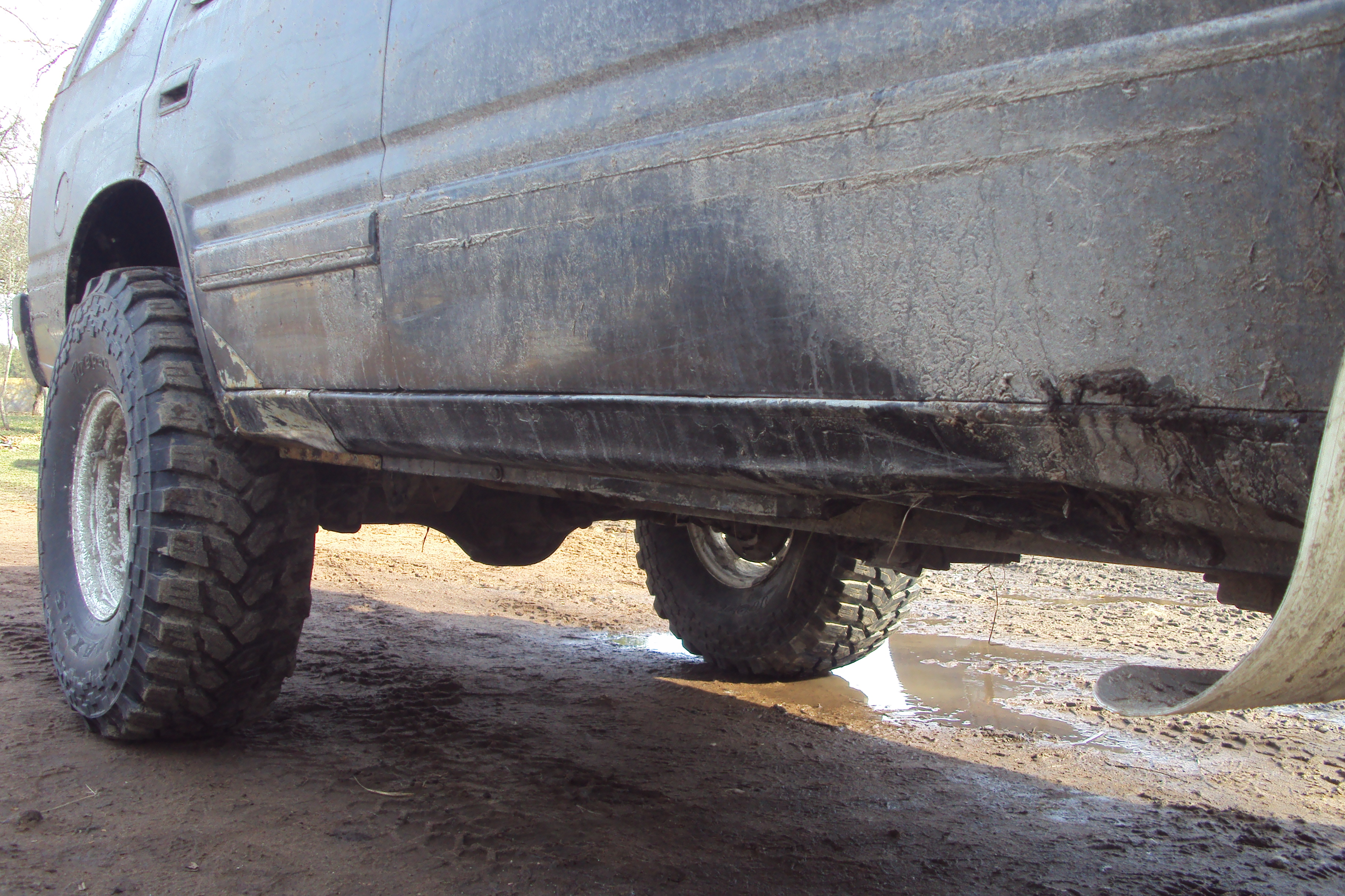

Hehee, oblikal täna sünnipäev. Sai ta mul 1 aasaseks.
Aga seda siis selles mõttes, et täna aasta tagasi ta mul toodud sai.
Ja läbitud selle ajaga on 900km.
Eile vahetasin rattad väiksemaks tagasi, Kuna 35" on hakkanud
ülemiste õõtsade pukse nätsutama.
Nüüd 31" rattaga rool jälle sõidu ajal otse ja ei kisu enam paremale, aga
jube mannetu näeb nende pisikse võtrri ratastega välja küll-
Peab vist 33" poole piiluma hakkama

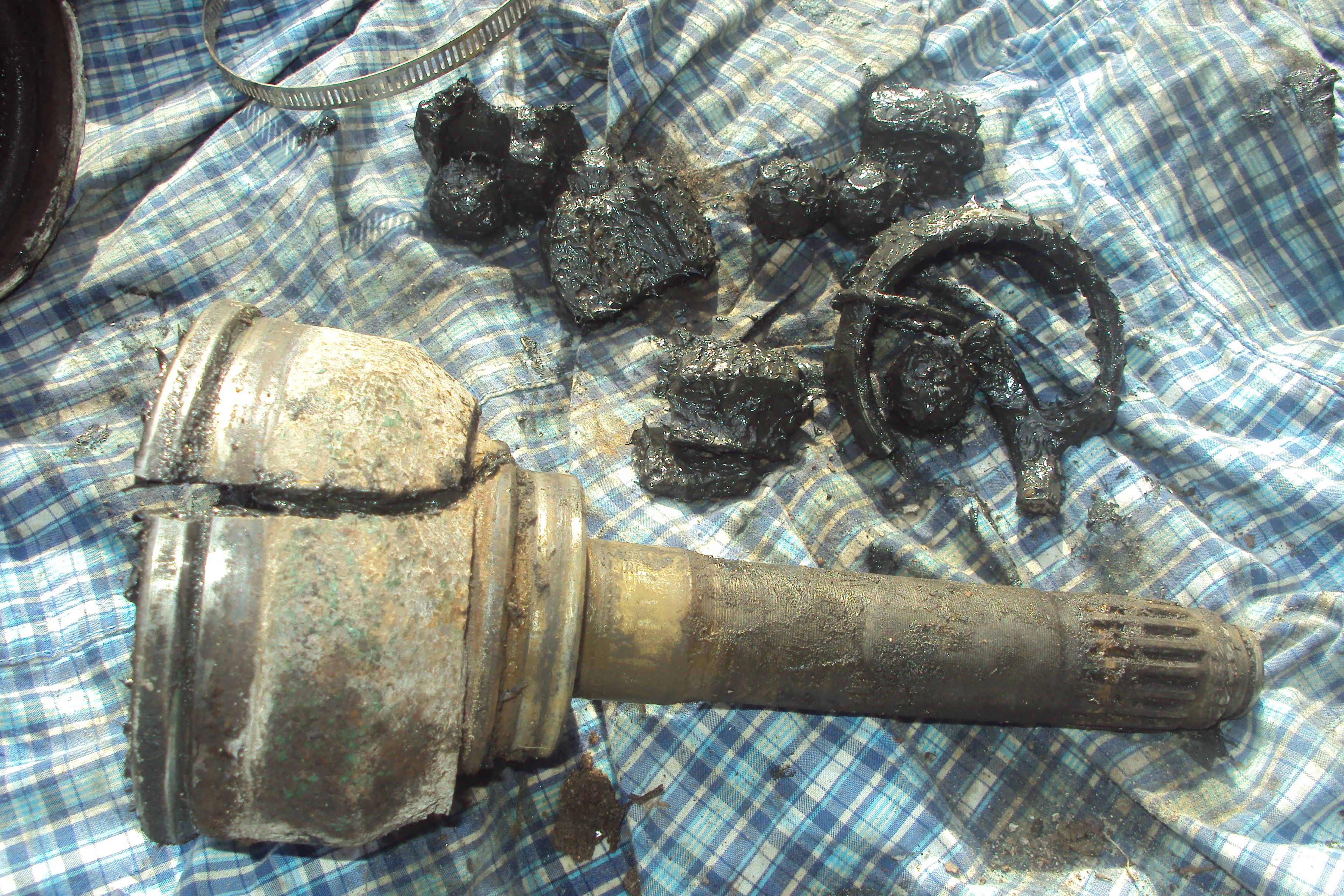

Vahepeal polegi nagu midagi huvitavat toimud, ega juhtunud.
Ca 2000km On olnud vaid kalla ja talla teema.
Tänavaseades on reaalne küttekulu ka ilmsiks tulnud.
Arvestades minu ja mu naise sõidustiili erinevusi on 31" rattaga
keskmine kulu 7,5l/100km.

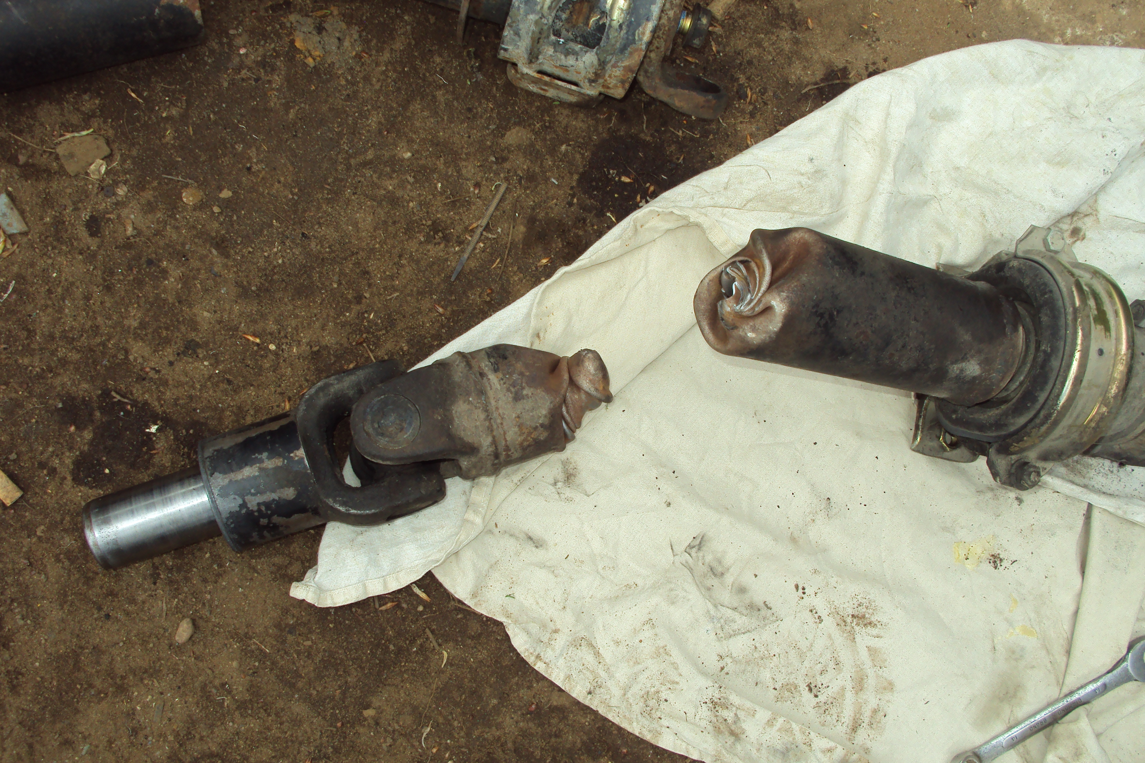

Pühap oli väike metsatripp kah, mille tulemusel sai täna
Väheke haavu ravitud. Õnneks jäi masin sedakorda tervemaks,
kui kunagi varem.
Natuke mõlkis karbid, irdunud koopalaiend ja
voolujoonelisem tagastange nurk on vaid kerged kriimud
Võrreldes lõhki läinud Veovõlli otsaga, mis auto 2,5 ratta veoliseks muutis
Ja läbivusele kõvasti tunda andis.
Vahetusse läks terve parem veovõll, auto lukk asendus manuaalsega.
Kõver rooli varras ja loksuv pendelhoob koos sisemise rooliotsaga.
Kuna ratta laager kah nagu kõrises, siis lahti võttes oli selge miks.
Seega seegi vahetusse

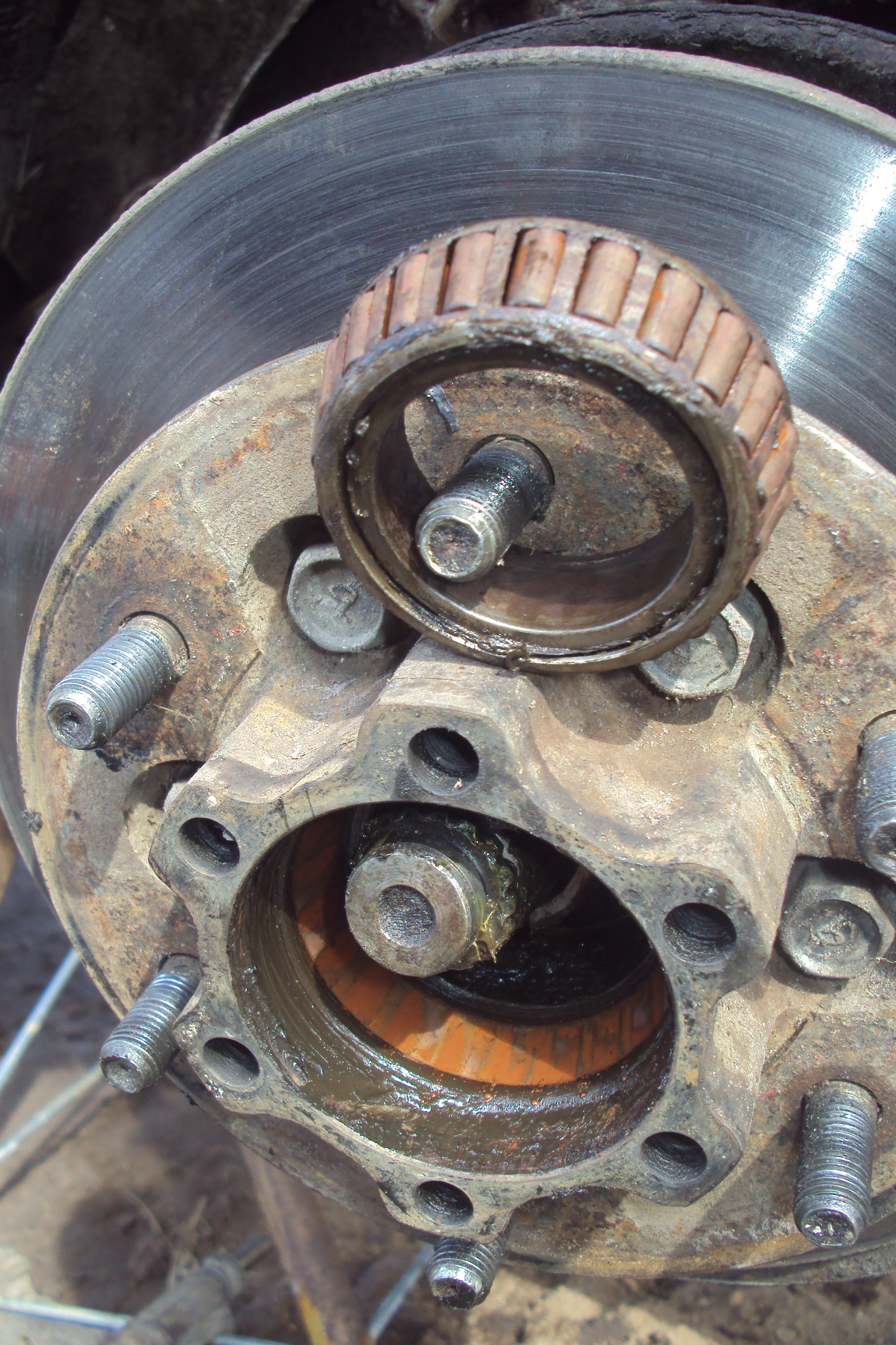

Re: Isuzu=> Frontera
Määrimist pole asjad ammu saanudtuningman kirjutas:Vahepeal polegi nagu midagi huvitavat toimud, ega juhtunud.
kui kunagi varem.
Sämmy Offroad Team
- tuningman
- I live off from the mud
- Postitusi: 2715
- Asukoht: Saaremaa
Määrimist on saanud küll, aga rattalaagri simmer oli pojad teinudenx kirjutas:Määrimist pole asjad ammu saanud
ja nii see vesi laagri sisse sai. Nüüd uus laager-simmer paigas.
Veovõll oli selline käkk kui paika panin.
Tookord, kui esisilda poole põõruga kemppi lukk sai tehtud siis paningi
vana raksuva otsa, korralikust hakkas kahju, kuna polnud kindel,
kas lukkus difriga vastu peab.
Nuh aastakese pidaski, kuni 35" alla sai pistetud..
Ingmar 56328868
Tooperi kasutatud varuosad.
Mad Toy 2016
Mad Toy 2016

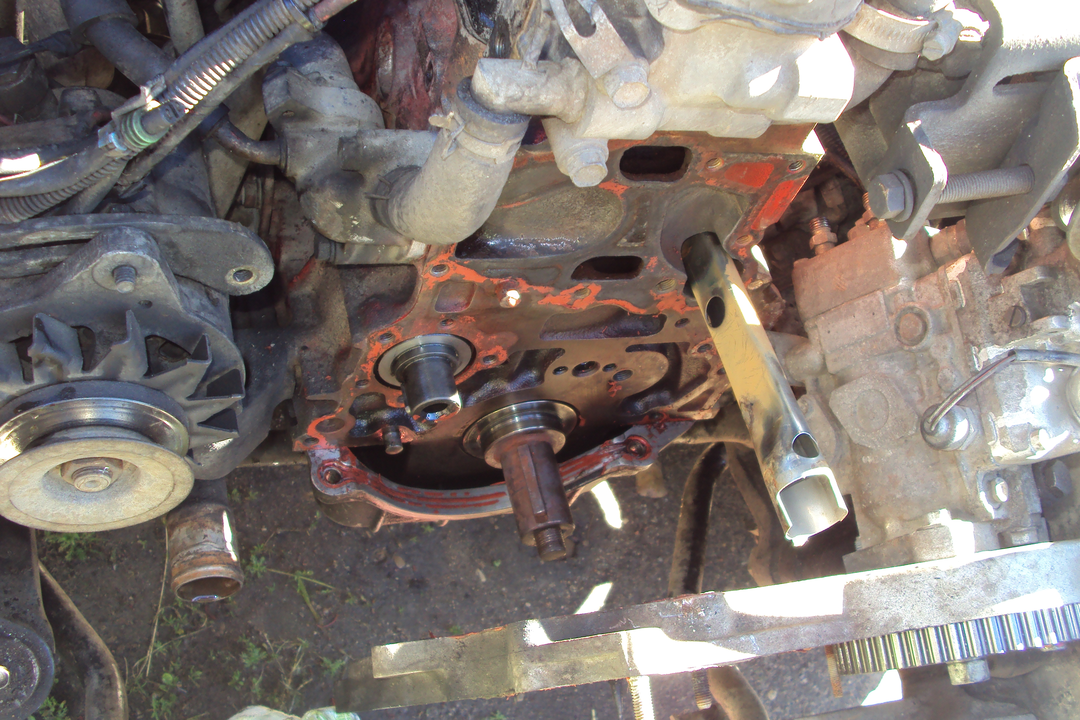

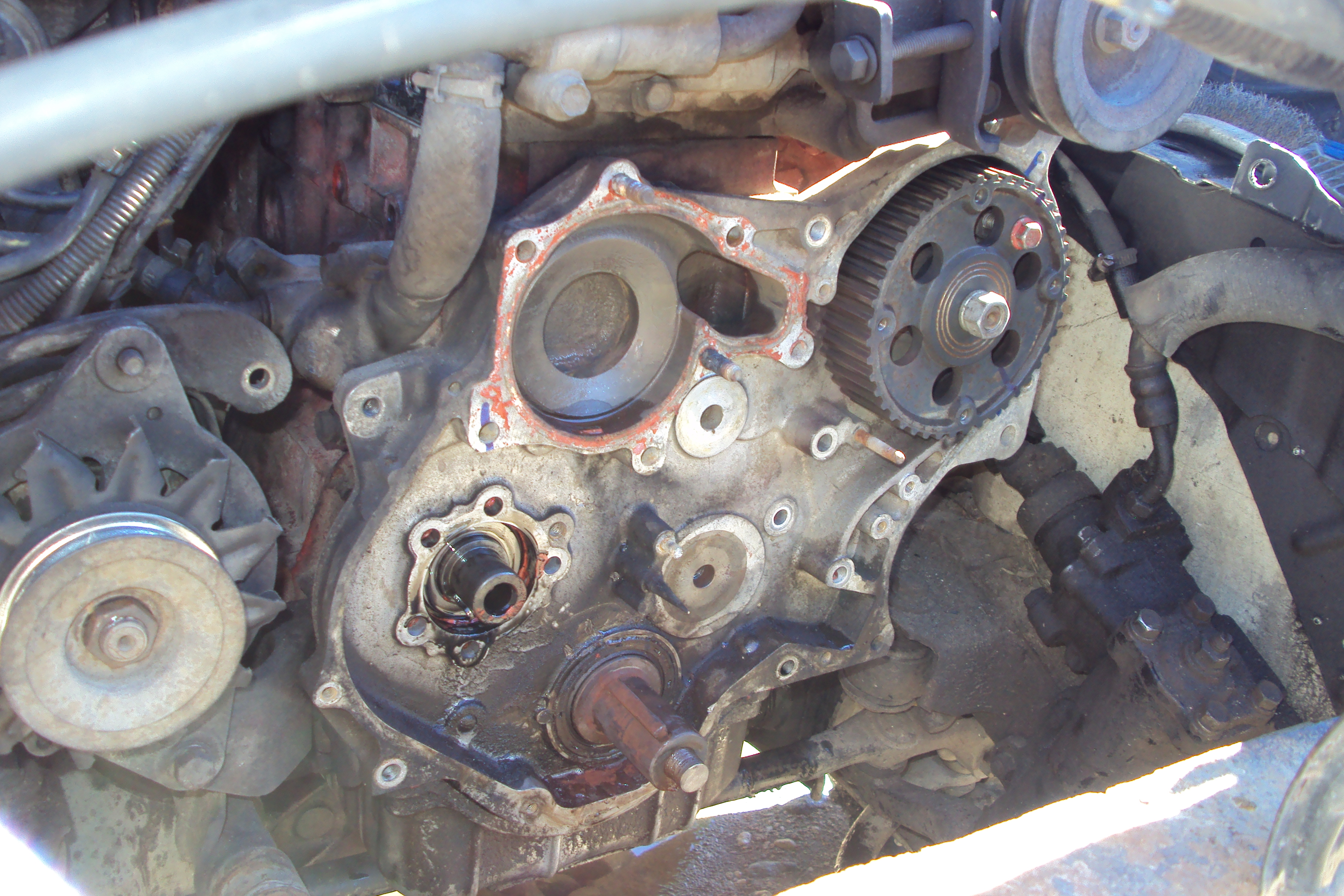

Veepump hakkas tilkuma ja seda vahetades tulid ilmsiks kõrisevad ja loksuvad
hammasrihma tugi ja pingutusrull.
Ühtlasi sain ühe oma lollusest tehtud vea kordaajada.
Nimelt usun, et sain venna trooperi veepumpa vahetades teada, miks minu masin kehvasti soeneb,
mitte salong, vaid mootor.
Nimelt unustasin plokki ühe vajaliku detaili pista, mida ma eriti oluliseks ei pidanud.
Kuu aega tagasi juhtus selline huvitav asi...
Hetkel hakkab aga ülevaatus uksele koputama.
Sellega seoses vaja uued õõtsa puksid ja sharniirid panna.
35" on need sodiks nätsutanud.

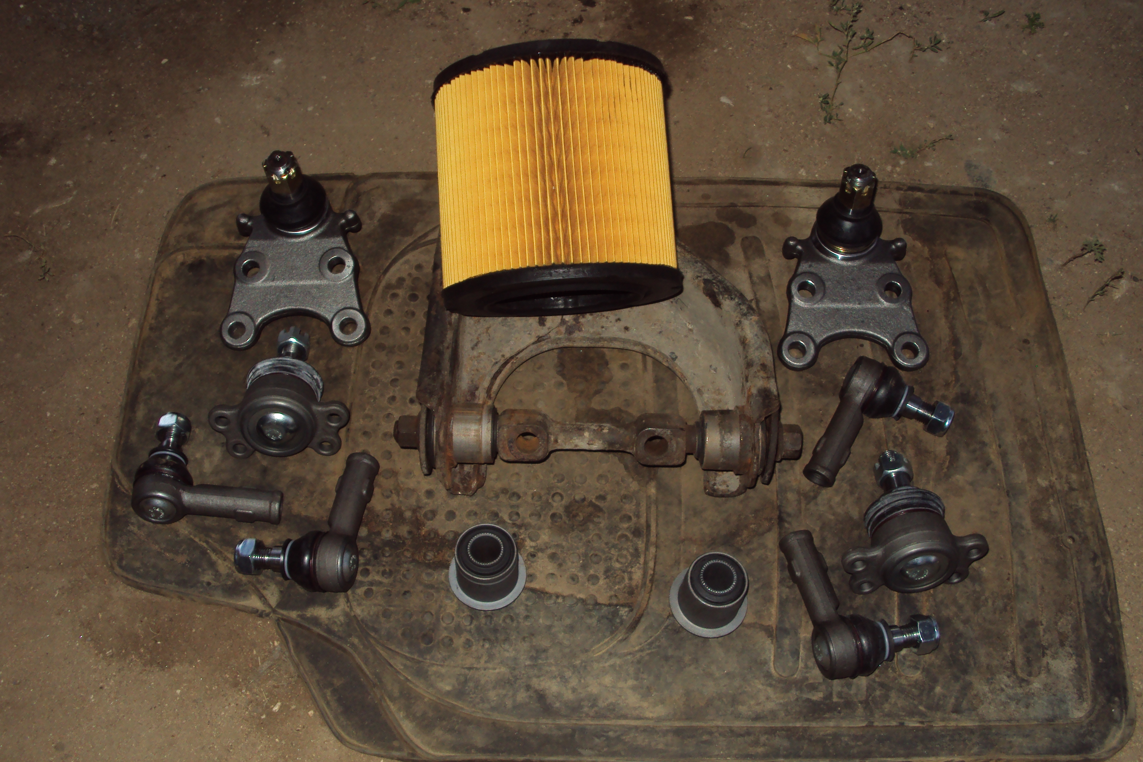

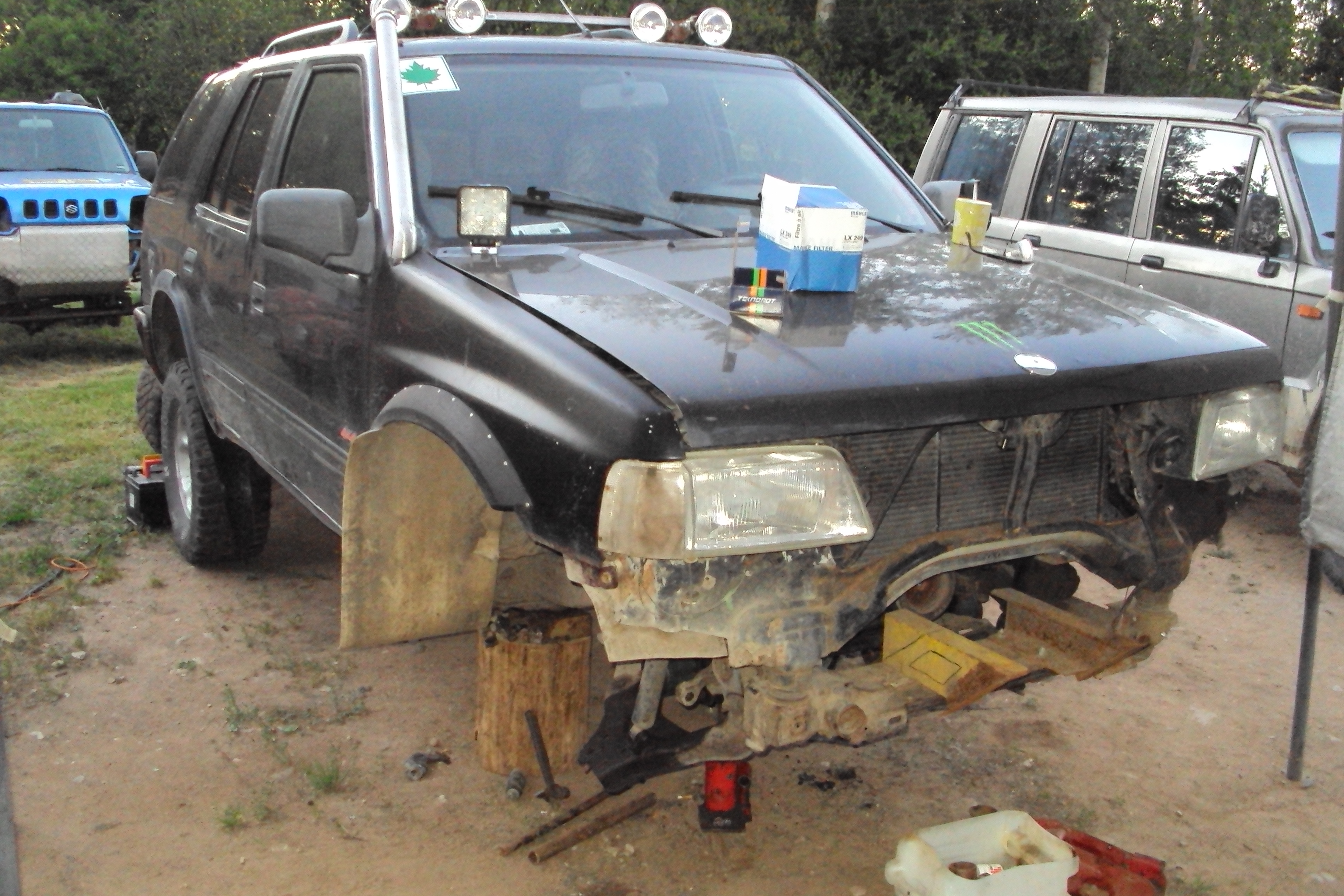

Tänaseks siis autu paar nädalat pukkidel olnud,
kuna ülevaatus lõppes ja nüüd käib suur remont.
Nimelt läksid esisilda kõik uued puksid, sharniirid ja rooli otsad.
kuna all olnudest ei olnud suurt enam midagi järgi ja seega otsustasin
juba kogu jooksu uue panna.
Samut käis esisilla tala alt ära ja vahetasin selle poole põõruga kemppi lukkdiffri uuesti lahtiseks tagasi.
Poole põõruga lukust sai täislukk ja rändab teise masina alla.
Poolteljed käisid lahti, sai vanast sodist puhastatud ja uue määrdega kokku tagasi.
vahetusse läks ka vasak käänmik, kuna pooltele nõellaagrist oli vaid puru järgi.
Esimese rattalaagrid said uue määrde.ja difer uue õli.
mootor ootab ka uut filtrit ja õli. Õhufilter nüüdseks olemas.
Selle leidmine oli kah paras ooper, kuna sai ju autot ehitades ssangyongi õhupuhasti paigaldatud.
nüüd pidi mõõtude järgi kataloogist filtrit otsima ja paika läheb mingi saabi oma..
Selline pinu uusi esisilla pudinaid, mis paika sai pandud

Oh jah, kuu mõõdas ja saab suure kiire kõrvalt siia kah lõpuks midagi trükkida .
Transit sõidab juba kuua aega. 98a turbomootor vahel,
Aga fronteerikule saabus doonormootor alles üleeile hommikul kell 9.00
UUeks südameks monterey 3.1td 84kw, nagu jutuks oli korra.
Mootor pärit arvatavasti vanalt piirivalve või kaitseliidu autolt.
Oli teisel igasugu imelikke antenne klaasi küljes
Küttepumba kütte kruvil on isegi tehase "selka" peal ja seega näppimatta
Fronteeriku ajasin kah hommikul kurjaks ja kolisatasin teise "remondi platsi".
Õhtuks kast alt ära ja mootor suht paljaks harutatud ja mahatõstmiseks valmis.
Hetkel olen tuvastanud, et väntvõll ongi 100% pooleks, aga kust kohast pole veel selge.
Samas pole ju erilist suurt vahet kah, kui pooleks, siis pooleks.
Ehk saab homme õhtuks uudisimeleikele paar klõpsu kah sellest pooldunud vändast...
Aga aru ma ei saa ikkagi, mis vägi põhjustas selle purunemise ühtlasel kiirusel mõõdasõidu ajal???
