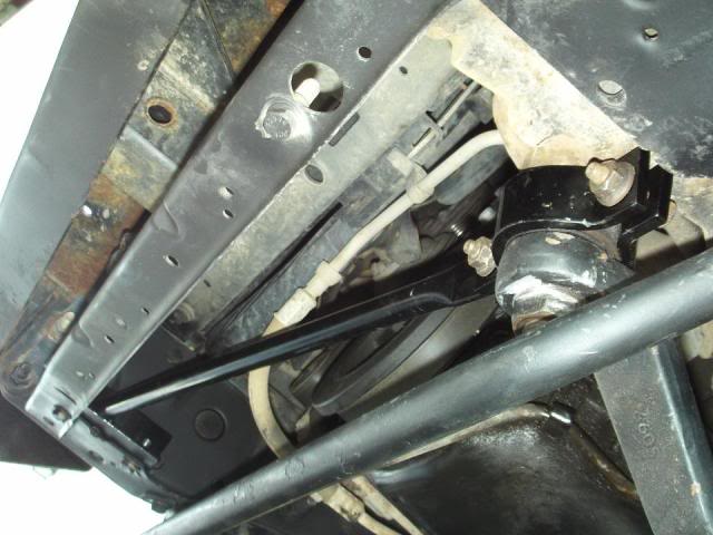

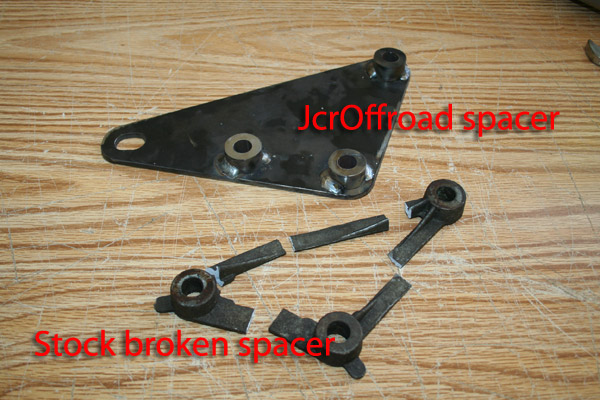

Ma ei viitsi treemas otsida, kas sul roolikarbi lisakinnitusest oli juba juttu, aga see tuleb ära teha sellise ratta suuruse juures.
Ikka on huvi igasuguste muutuste vastu...pidasin silmas käimakasti.
See roolikarbi tugevdus on veel tegematta, aga kindlasti teen ära.
Midagi sellist ta tuleb ja lisaks karbi alumine plaat tuleb ka rauast homemade:
