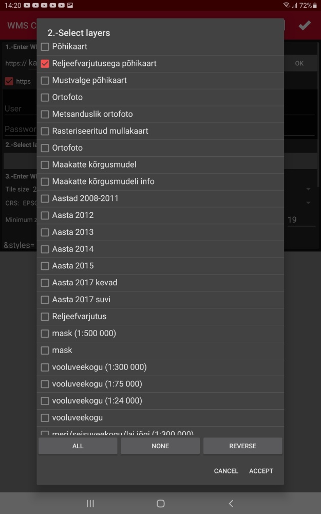

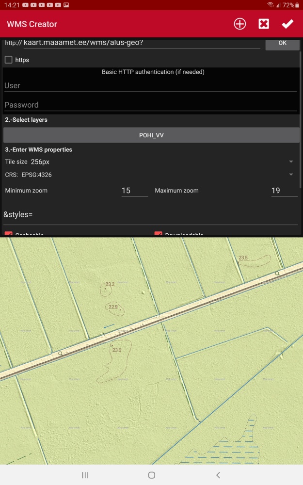

Nii, teine silmapaar vaatas peale ja sain asja tööle. Https ja CRS seadetele peab tähelepanu pöörama:
1) Kui https ei ole valitud, siis CRS peab olema EPSG:4326
2) Kui https on valitud, siis CRS peab olema EPSG:3301
Värsket pilti ka. OruxMaps tasuline versioon 9.6.3 GP.
Põhikaardi seaded:

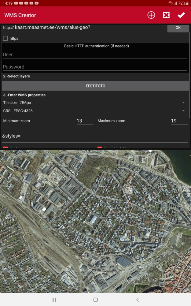

Ortofoto seaded:
