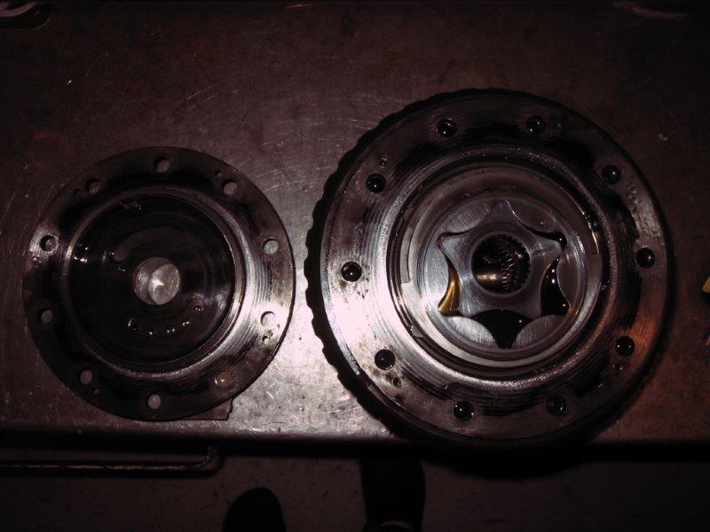

Muidu too hüdropump näeb välja selline:
Kui poolassid pöörlevad erineva kiirusega, siis hakkab allpool pildil paremal olevasse nö silindrisse viiest august difriõli pumpama ja vasakul olev kolb hakkab hõõrdketaste paketti kokku suruma. Tollest pisikesest august vasakul jookseb õli tasapisi tagasi ja surve läheb maha, kui juurde ei pumbata.

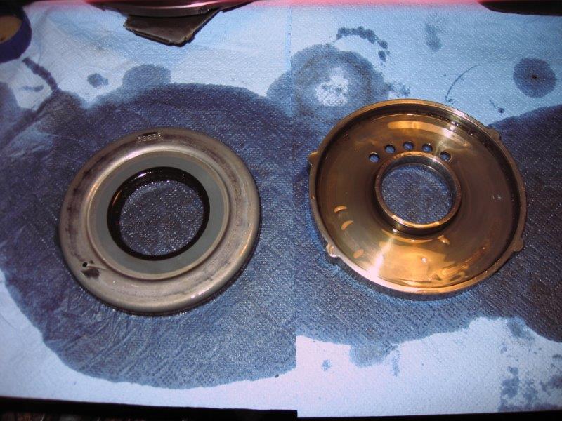

Siin pildil rohkem sisemisi pudinaid.
