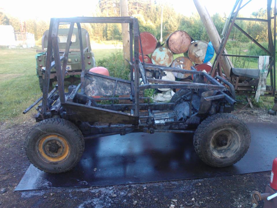

Vot nii siis läks selle masinaga :(

mehed visake kõik pulberkustutid prügikasti ja kasutage ainult süsihappe gaasi kustuteid ,mul olid töökojas ainult pulbikad ja tulemus näha 15 minutit , järgi jäi ainult raud .tuletõrje mehed andsid parima ,olid kohal 15minutiga ja päästsid töökoja aga masinaga oli lõpp.

Millest ja mis põhjusel põlema läks?

Praks1 kirjutas:Millest ja mis põhjusel põlema läks?
täpselt ei tea aga sai relakaga üht juppi ära lõikama hakata ja siis edasine teada..
aga ene sai kontrollitud et lekkeid ei oleks...

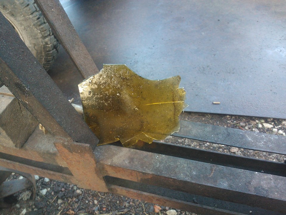

rääkisin targematega ,on olemas võimalus et kaasaegsed kütte voolikud nn.eurokvaliteediga lasevad läbi pensiini mingi lisandi aurud ,leket visuaalselt ja ninaga tuvastada pole võimalik ainult üks säde ja nägemist .kõige hullem selle keemia tuld saab kustutada ainult süsihappe kustutiga mis jahutab põlev aine järsu maha .

Töökoja päästis lahtine uks (uks käib ülesse lahti) mis suunas tule mujale ja tuleroaks läks relakas ja aku kruvikeeraja koos uue akuga ja móni vidin veel(täpselt ei mäleta mis masinas olid) ja muidugi koorma rihmad jms
Ja au tuleb anda loksa pritsumeestele kes 15min kohal olid
Ja muidugi tanu ka naabritele kes ämbritega appi jooksid..

Vahet ei ole - kui pole kustutamist harjutanud, ei aita ka gaas. Hea, et ise terve ja hoone püsti jäi 8) . Mõlkis eneseuhkust praavitab aeg. :lol:
Terve kütusevoolik ei anna midagi läbi. Küll aga võib meil müüdav "standardikohane" põlevvedelik sisaldada sääraseid aineid, mis nõuavad juba keemiakindlat voolikut. Aastaid probleemideta teeninud voolik võib punduda mõne tunniga sõelaks... :(
Samuti jätab liite koostamisel voolikule sattunud nüüdisaegne bensiin sinna mingi tatise kihi, mis üsna rõõmsalt tuld võtab. Proovitud, õnneks sain kiiresti jaole. Ning ega selle kummivooliku enda süütamiseks ka just palju vaja pole.

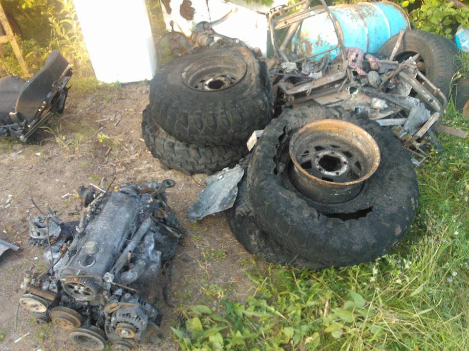

täna sai raam puhtaks roogitud ,puhtas pestud ja rooste surmaga üle võõbatud et rooste ei läheks
aga tuleviku plaanides(kõik ainult idee tasandil) jääb "vanast" bagist alles ainult raam
ja üldises plaanis kergem kiirem ja meh-vintsiga.
muidugi kiitus ramsey vintsile millel olid ainult magnetid lahti suland.

maha roogitud kola.
