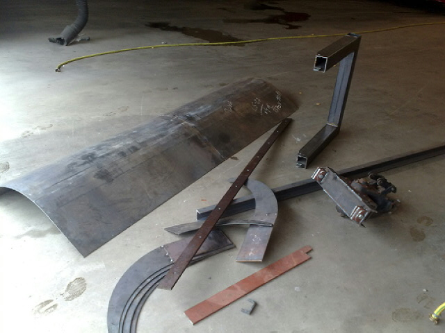

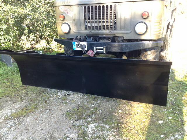

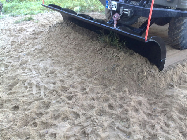

Nii, lõpuks sai Gaz 66 ka endale lumesaha. Tera sai tellitud koos tagumiste tugevdustega, ülejäänud on omalooming. Keeramiseks on vana vene sõjaväe haagise junn, mis pööras haagisel tiisli kaudu esirattaid ja on keskel fikseeritav poldiga. Kuna lund ei olnud ja kiusatus proovimiseks oli liiga suur, et sellele vastu panna, siis sai liivaga proovitud...
- kui lund ei ole, siis tuleb liivaga proovida.
- noname-2.jpg (143.59 KiB) Vaadatud 6511 korda
- ... ja lõpptulemus...
- noname-3.jpg (158.14 KiB) Vaadatud 6511 korda
- Loomise alguses...
- noname-1.jpg (80.52 KiB) Vaadatud 6511 korda
Re: Näidispildid - maasturile lumesahk
Jurac kas sahk jäi wrankust alles ?
Tõstmine käib originaalse meh.vintsiga? See võib küll "lõbus" olla...
Kunagi tahaks ikka pööramise ja tõstmise hüdro peale saada, kuid hetkel sellega kiiret pole. Teenust ei hakka osutama ja selle jupi, mis endal lükata on, saab tehtud vintsikangi vägistades. Palju suurem traagika on hetkel saha keeramine, selleks tuleb ju ennast kabiinist välja vedada
