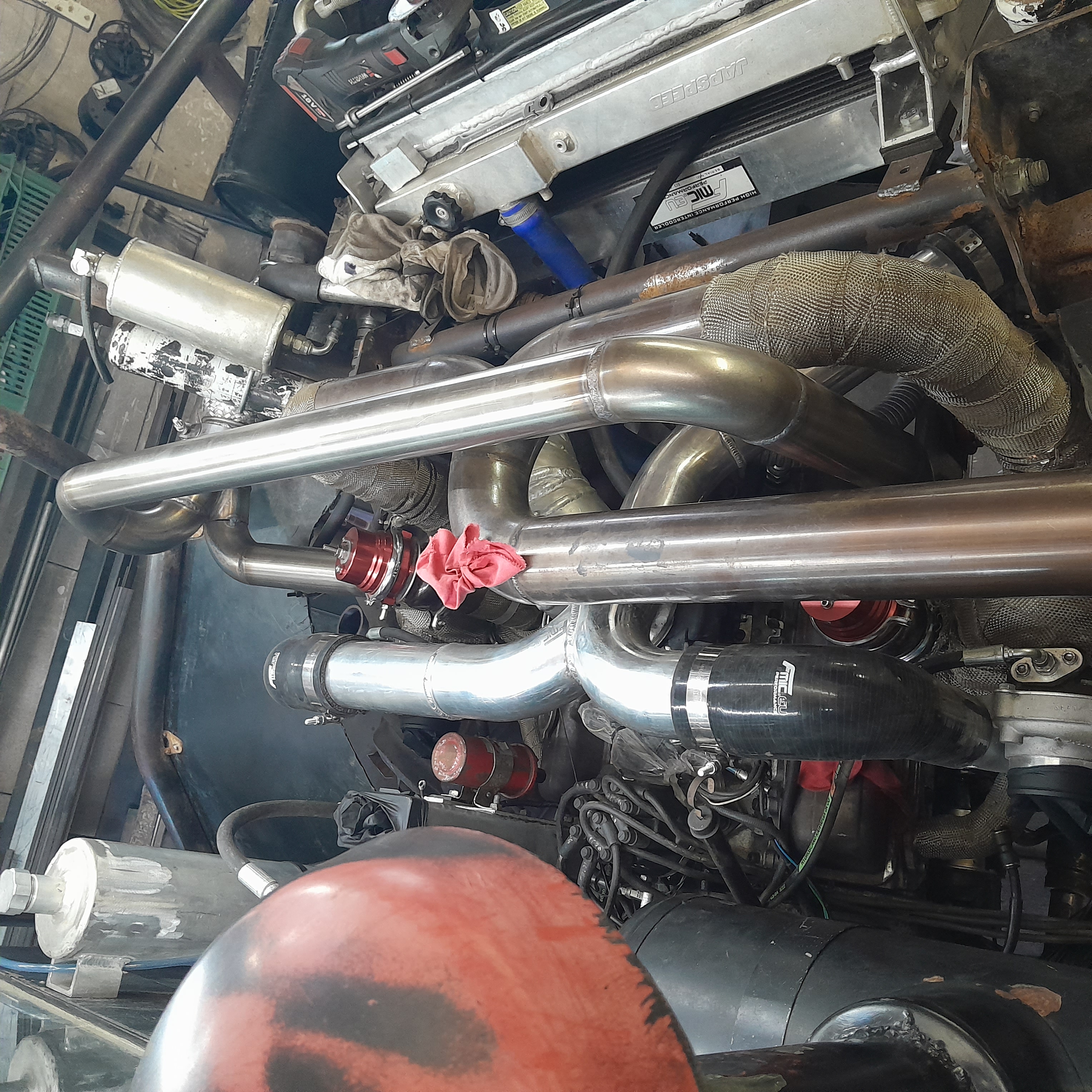

Aga nagu vist sai öeldud ka läksime üle rull tõukuritele ja kogu see mure ei ole enam meie mure. Avastasime ka nookurite kulumise. Hetkel ootan uusi nookureid ja kui need olemas, saab hääle sisse puhuda. Igaksjuhuks sai hangitud ka võimsam kütusepump. Olemasoleva tootlikus jäi näitajate järgi liiga piiripeale. Seni kuni jupid tulevad, ei ole aega raisatud ja sai valmistatud veel üks toru. Nimelt ülemine. Päris valmis ta küll veel ei ole aga tark ei torma.

Kaks pihustit olid rikkis. Sai tellitud uued. Eile jõudis kätte päev, millal saime proovida. Endiselt sama mure, detoneerib. Tahaks Ridala sõidul osaleda. Kuna mul puuduvad oskused/teadmised leida viga, laenan teiselt autolt karbussi ja vaatan, kas sellega saab asja korda, või olen teinud mootorit ehitades, või juppe valides vea. Kui karpaga ei deto, saab edasi nupudada, et milles võib olla asi.

Tundub, et saame võidusõidul osaleda. Deto mure karbussiga kadunud. Täna ei jõudnud probleemi lahendada aga keskmisest kõrgematel pööretel näitab lamda, et kütust jääb puudu. Kas jääb lahjaks mehaaniline kütuse pump, või düüsid väikeseks, seda täna teada ei saanud. Karbussi võtsin 7.4l mootori pealt, mida jõudis kenasti toita. 6.3L aga veidi juba tuunitud mootorile jääb lahjaks. Raputamisel hakkab ka ujuk põrkama ja segu läheb lahjaks aga sellest me selleks korraks lahti ei saa. Lahendus on leiutatud aga vist ei jõua piisavalt kiiresti hankida. Madalalt sain juba sõita ja asvestades süsteemo lihtsust, arvan praegu, et jäängi karbussi peale. Tõsi on muidugi see, et olen ennemgi igasuguseid asju arvanud ja hiljem ümber mõelnud.

Tundub küll, et konkreetne Holley seade ei tule turboga toime. Algul proovisime ise aga kuna hakkama ei saanud, tuli abi küsida teadjamatelt. Teadjamatega vahetasime pihustid, kütuse pumba, kütuse regulaator holley sees ei arvesta rõhuga, sai pandud väline regulaator jne. Küülnlaid igat sorti.
Tuuner istub arvutiga kõrval, jälgib mis toimub, saab sättida süüdet ja kütust. Kõik reaalselt ka muutub, tahab keerab uimaseks, tahab erksamaks aga deto ära ei kao. Teine lamda ka kõrval, näitab samu numbreid. Justkui summutis kõik õige aga kolvi peal segu vale.

Mehhaaniline pump tähendab ka seda, et rõhk on nö originaal? Kui jah, siis su turbo rõhk lükkab kütuse paaki tagasi(piltlikult öeldes). Kütuse rõhk peab sul ikka olema kompenseeriv, et karpa tootlikusest midagigi alles jääks.
vanaisa jutt tegelikult pool õige. Ta ei mõelnud mitte külma ja sooja mootorit vaid seda, et kui mootor on liiga soe(kuum), siis see soodustab jälle detot. Küünalde jutt nii ja naa. Võib tekkida höögsüüde kui väga vale nr küünal on. Kuna sul madal rõhuga pill, siis originaal küünal peaks hakkama saada, äärmisel juhul kraad külmemaks.
Üldiselt, teades su setupi enamvähem, siis su probleem on jätkuvalt kollektori ülerõhus, mis on sul meeletu. See tekitab detot, sest kuumad gaasid jäävad silindrisse, silindri temp läheb kõrgeks ja tekivad igast probleemid, aga seda sa millegi pärast arvesse ei võta. Su turbo kuumkojad on lihtsalt väiksed selle mootori jaoks.
Ise olin suht alles hädas liiga väikse downpipe. Detos kui kurat. Downpipe korda ja mure läinud.
Karpaga kuidas lahendad kallaku probleemid? Lahja segu on nr1 probleem mis kolbe sulatab ja muidugi vana hea sõber deto.
Mis õhu temp oli kui seda karpat proovisid?
Mis näitab segu kell kui karpaga sõidad?
Üldiselt kahtlen sügavalt, et karpa suudab sul selle deto probleemi lahendada.
Kõige tähtsam küsimus, mida näitavad küünlad? MIs on segu, süüde?
Aga see kõik minu arvamus.

Tundub, et oled valesti asjast aru saanud. Praegu võtsin turbod ja pritse maha ja panin karpa peale, et sõita saaks. Tulevikus tuunime edasi.

Ega sa kuskil ei maini ka, et turbod eemaldatud...
See ju selgitab hästi miks deto kadunud on, kuna kolde rõhk on ka peaaegu kadunud.... ma hommikul tükk aega mõtlesin, et kuidas see võimalik on...
Ka tagasi käik on areng... selles kahtlen, et Holley su mootorit ei suuda juhtida vabalt hingavalt.
Lähi konkurent sõidab ka Holleyga ja läheb sõiduks küll.
Kui NAna detob siis kuskil mujal mingi probleem. Süüde varajane või vale.
Aga edu, vähemalt motti jagub sul.

Vaatasin üle, turbo eemaldamine on jäänud mainimata jah. Ma ise arvan ka, et vabalthingavana toimib holley süsteem. Varem ju toimis. Mis sellesse turbo väiksusesse ja sinu uskumisse puutub, siis ma ei saa õelda, et sul õigus ei ole aga valikud minu jaoks on järgmised. Konkreetsed turbod müüs mulle Erkkiengineering, teades, milline on mootor. Rakeribaasi tüübid pigem torbo väiksusele ka esialgu süüd ei pane. Nimetatud osapooled on reaalselt näinud, kui suured või väikesed on turbod ja kuidas wg lahendatud. Vastukaaluks on Villu kes pole asja reaalselt näinudki ja ütleb, et turbo on väike. Ei väida, et sul pole õigus ja eelnimetatutel on. Lhtsalt olen pidanud õigemaks enne suurtemate (kui suurte?) Turbode ostmist proovida leida lihtsamaid pääseteid probleemist vabanemiseks. Tagasikäik hetkel seetõttu, et aeg sai otsa. Eks näis, kas saan karbussigi toimima. Igatahes ei ole praegu ühtegi turboga seonduvat asja rikkunud/lõhkunud, kõik on tagasi kruvitav.
Karpa peale läksin seetõttu, et tundus kindlamapeale minek. Iga asi võtab aega ja kui siiski on holleys mingi kala, siis enam karpa peale ei jõuaks. Holleyle vaja vabalthingavana ka sätungit jne.
