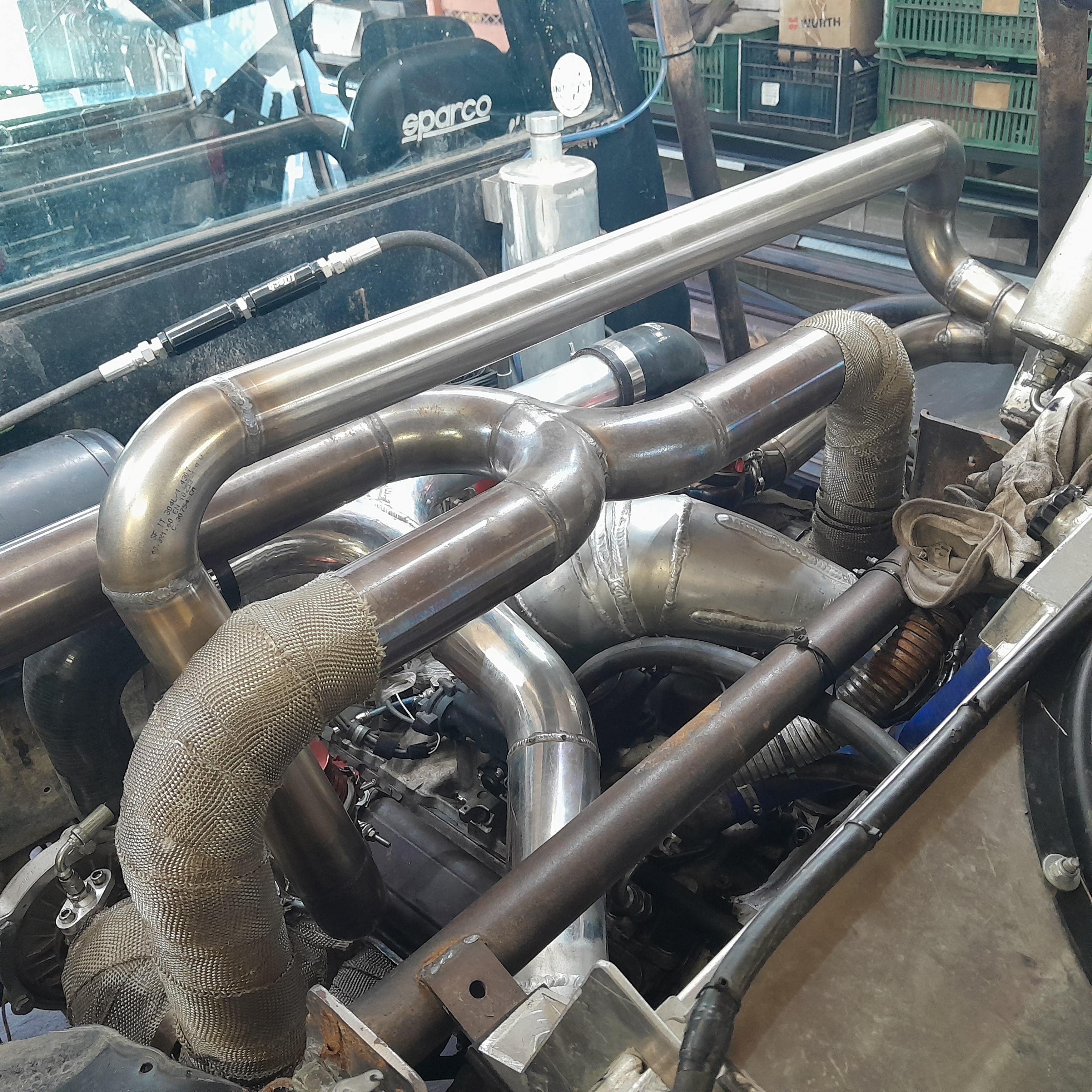

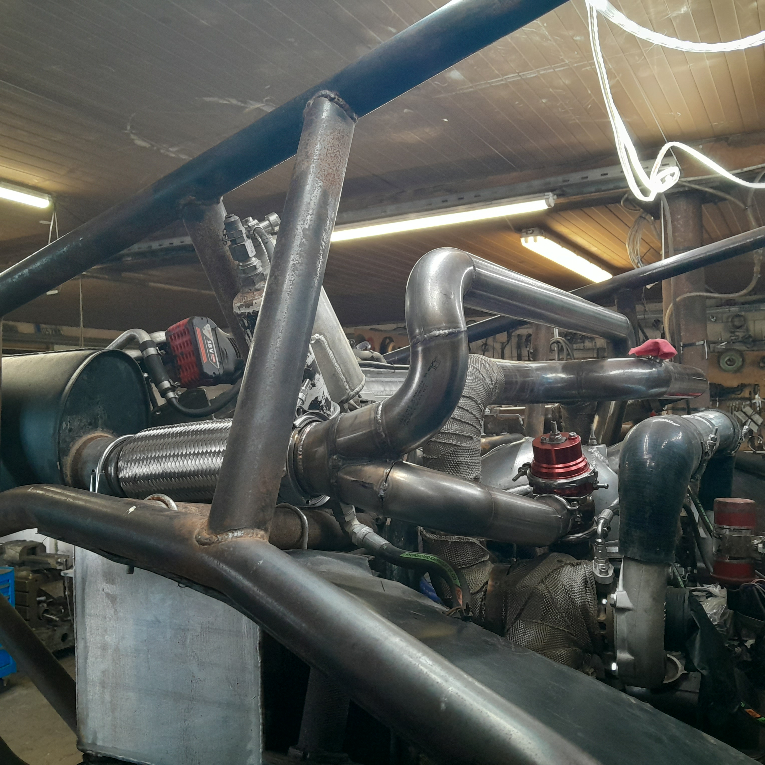

Aga nagu vist sai öeldud ka läksime üle rull tõukuritele ja kogu see mure ei ole enam meie mure. Avastasime ka nookurite kulumise. Hetkel ootan uusi nookureid ja kui need olemas, saab hääle sisse puhuda. Igaksjuhuks sai hangitud ka võimsam kütusepump. Olemasoleva tootlikus jäi näitajate järgi liiga piiripeale. Seni kuni jupid tulevad, ei ole aega raisatud ja sai valmistatud veel üks toru. Nimelt ülemine. Päris valmis ta küll veel ei ole aga tark ei torma.
