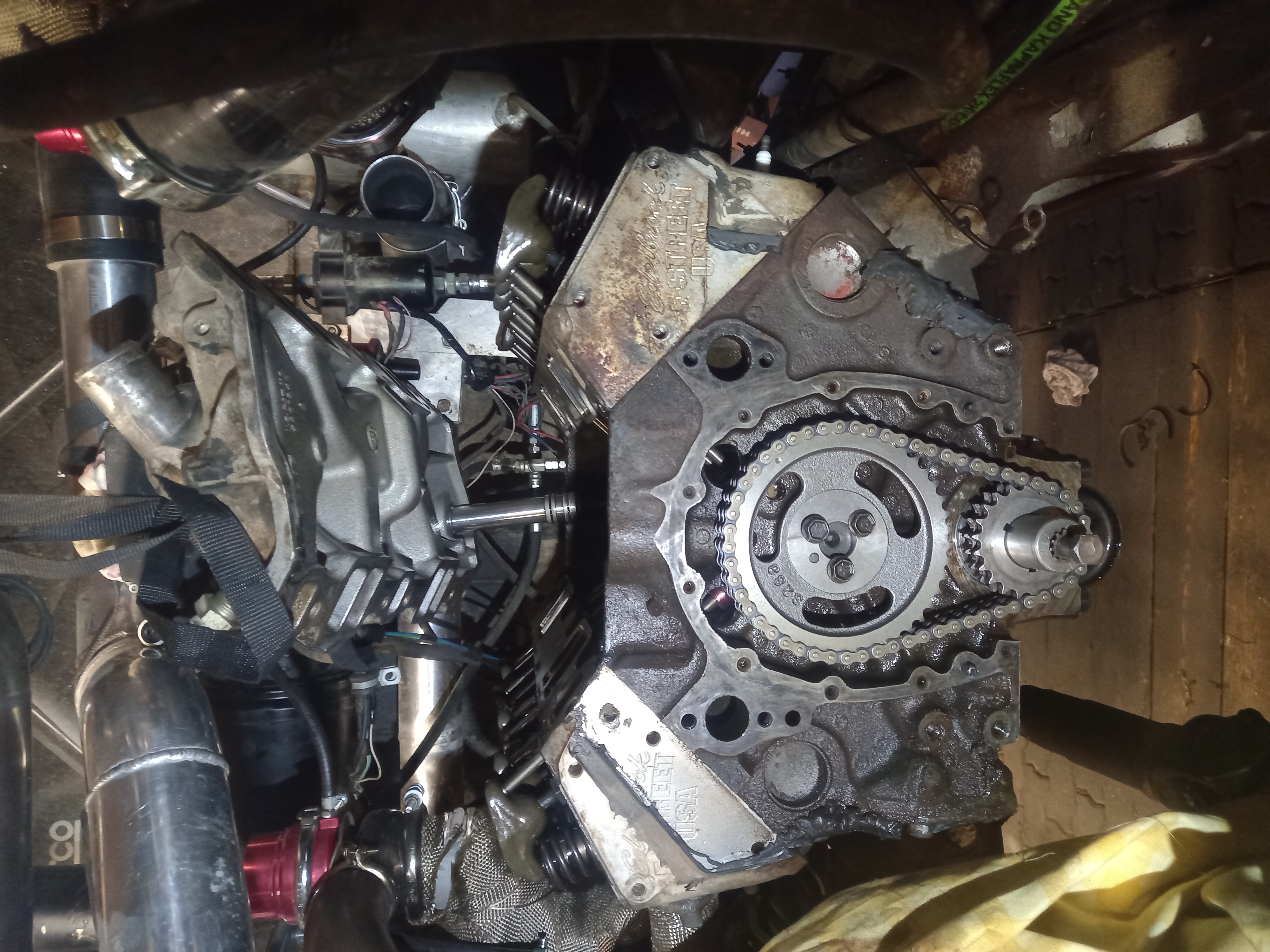

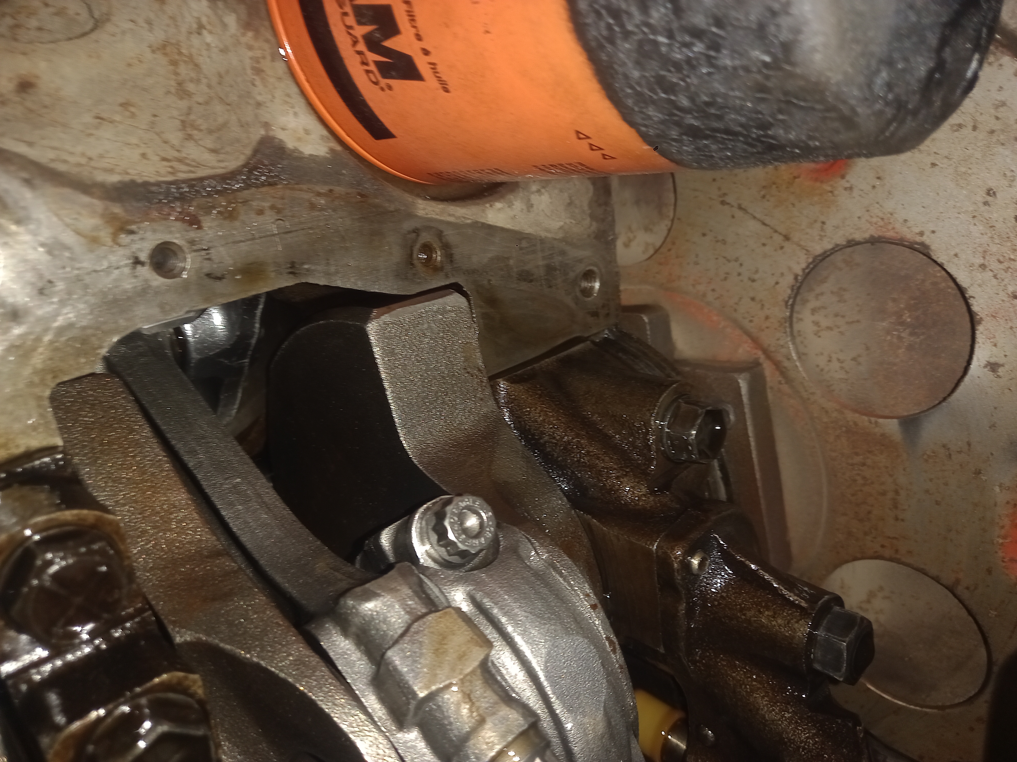

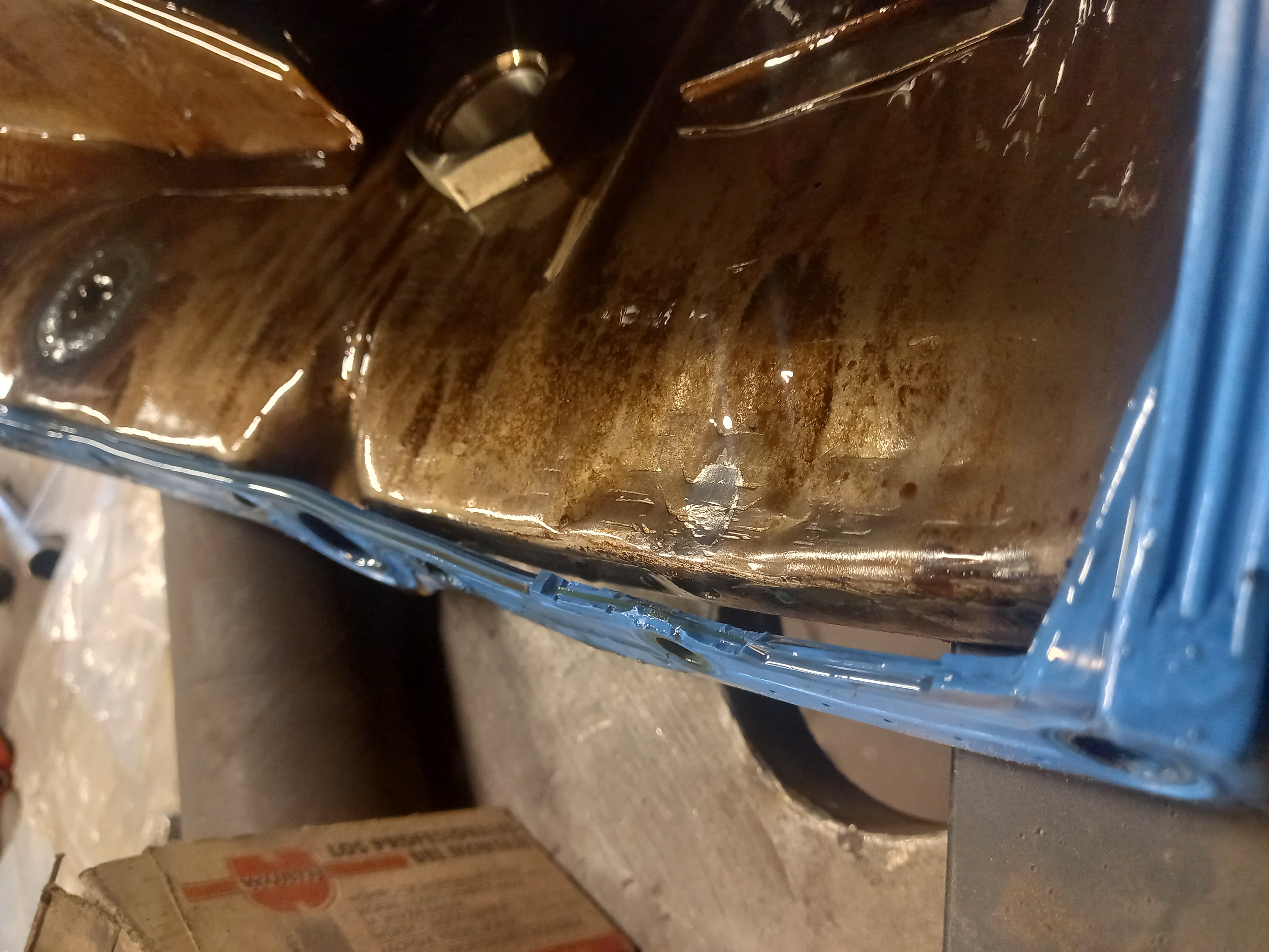

Juba enne turbosid oli/on aegajalt mingi tiks. Aru ei saa mis tiksub, milla tuleb ja millal kaob. Hirmus, et turbod mootori tükkideks puhuvad, võtsin julguse kokku ja vaatasin mis seal sees toimub. Kui paigaldasin kõveramat, suuremat litraasi tekitavat väntvõlli, pidin ka plokku viilima ja karteri põhja plekki väljapoole mölki toksima. Kahtlus oli, et küllap seal midagi vastu käib. Nüüd asi koos, tundub korras.
KarlReimann
Postitusi: 587
Re: Chevy
https://photos.app.goo.gl/vk8ai3RnyDXd4n9X6
Nüüd ei teagi, mis ja kus tiksus.

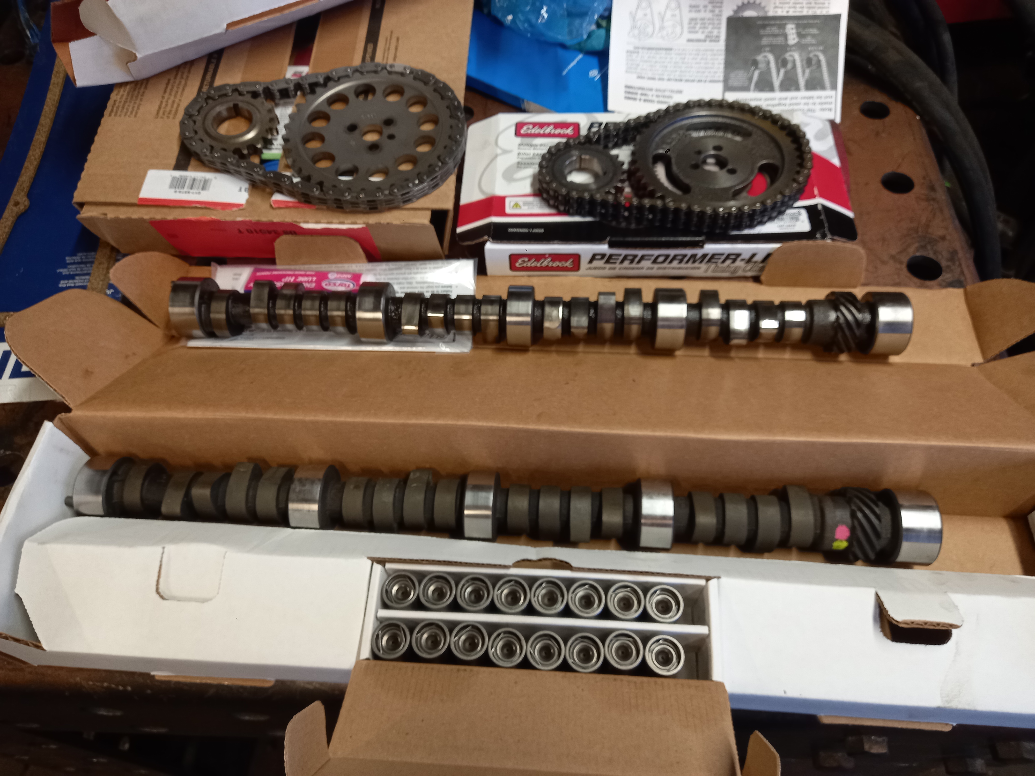

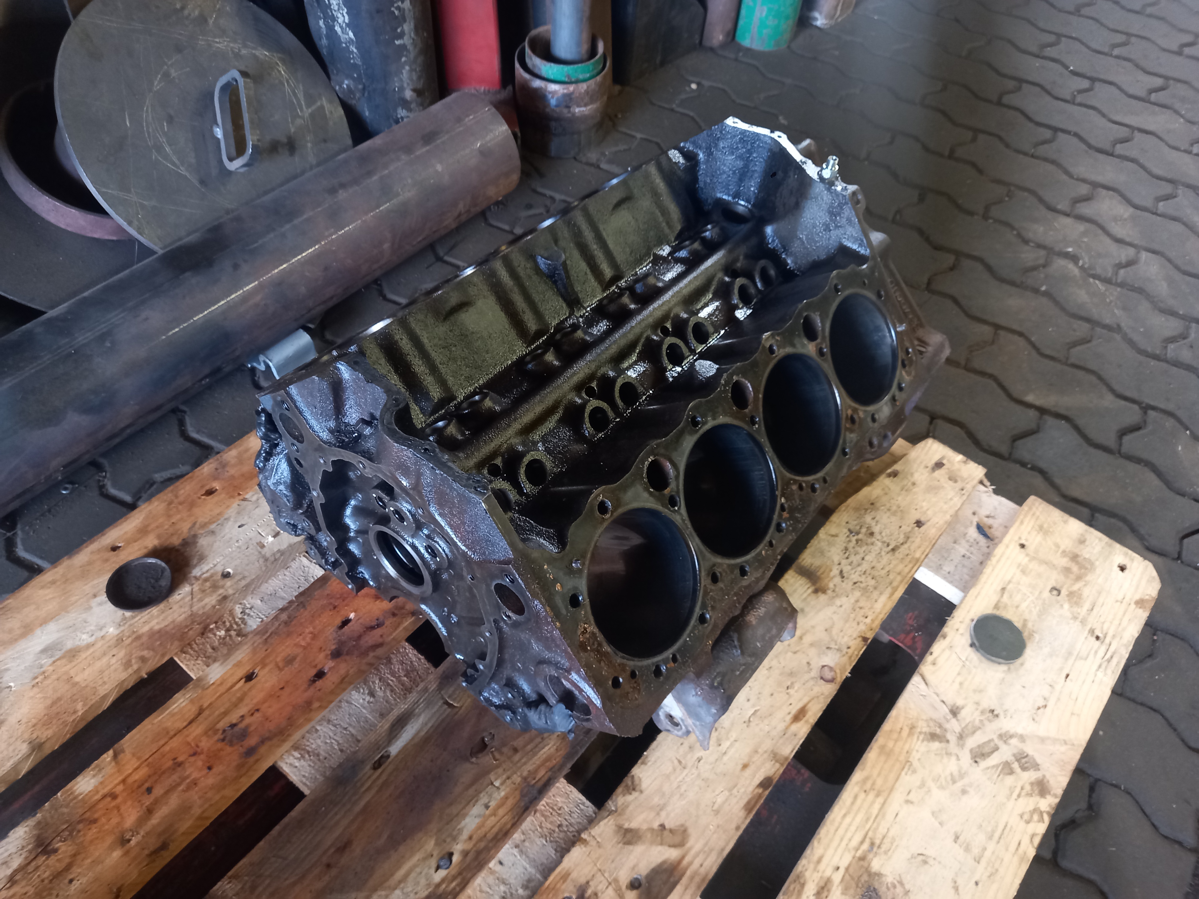

Mootor osadeks lammutatud ja selgus, et uus nukkvõll ka kulunud. Youtubes on üsna mitmel sama mure. Läbiv lahendus, või viga mida tehtud on, on see, et sissetöötamisel pole kasutatud mingit spets nukkvõlli sissetöötamise õli või lisandit. Minagi ei kasutanud, sest mul on ju super, race, pro jne jne 10w60 õli. Küsisin mitmelt aga üks kiirendusega tegelev tegelane teadis ka rääkida, et flat tõukurid töötavad vaid paiskõlitusel ja vajavad õiget õli lisandit. Eriti olululine sissetöötamisel ja ka hilisemal kasutusel ei piisa uhkest sildist õli pakendil. Kiiret kulumist soodustab ka tugevam klapivedru. Igatahes soovitas rulltõukureid ja nii saigi tellitud rulltõukurid ja vastav nukkvõll.
Saan aru, et nukkvõlle on neli klassi. Esmalt tühikäigu kirjeldus, good, fair, rough ja rough. Mina valisin klass kahe, kuna klass kolmega võiks tühikäik kannatada aga mul on soov madalal (~1500) pöördel vintsida.
Originaal, või vähemalt kõige odavamal nukkvõllil mida müüakse on siis tühikäik good.Väljalaske klapp on avatud 202 kraadi ja käigu pikkus 6,93mm. Sisselaske klapp 194 kraadi vältel avatud ja käiku 9,9mm.
Tulev nukkvõlli tühikäik, fair ja hoiatavad, et mootori vaakum langeb.
Välja 224° ja 12,446mm. Käik 5,5mm pikem kui originaal.
Sisse 215° ja 11.938mm.
Klapi käik mahub kaantele lubatud piiridesse.
Parim pöördevahemik ja jõudlus 1700-5200rpm.
Eelmine ehk kulunud nukkvõll jäi näitajate poolest sinna kahe vahele. Klapid avatud 10° kauem kui originaalil ja 10° vähem aega kui tuleval nukal. Kulunul märge street ja tühikäik good. Tuleval street/strip ja fair. Oht on, et ülevaatuselt läbi ei saa.
