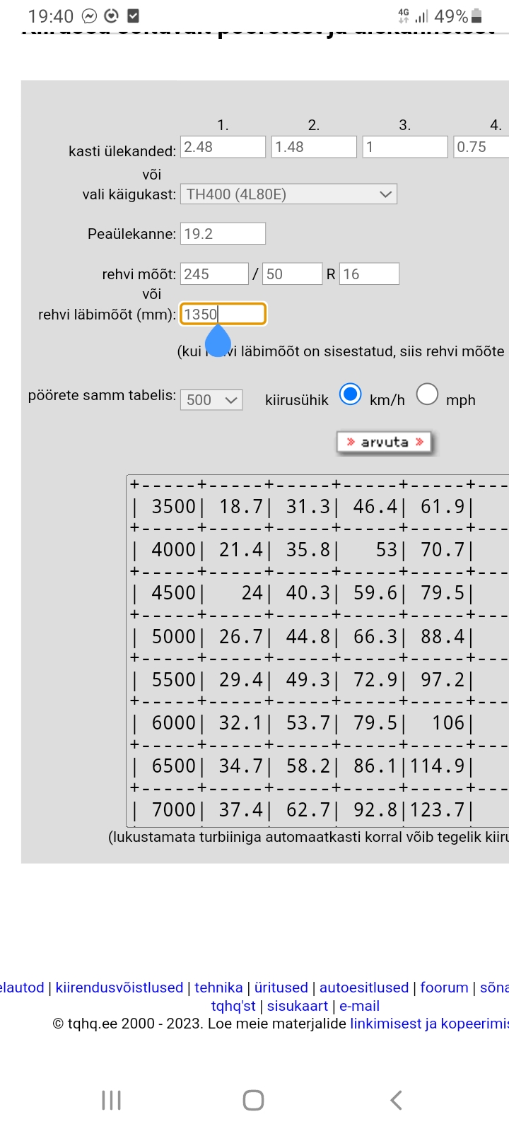

Praegu proovin näite jälgides liigelda. Kruusateid kodukandis jagub. Kui kodused tingimused katsetatud, siis Villu pakkus võimalust dünoga koormust tekitada. Tema lahenduse saaks rakendada silla väljavõttele. Niiõelda kardaani teisele poolele. Siis jääks silla aeglustav ja hirmsaid Nm tekitav ülekanne vahelt ära.
Samas on rõhk väga väike ja süüde ohutu. Pöörete piiraja panin igaksjuhuks 5k peale. Kui wg avanevad ja ülearuse rõhu maha lasevad, ei tohiks midagi juhtuda. Kui seni ühes tükis on, saab võistlustingimustes ka asja katsetada ja jälgida.
