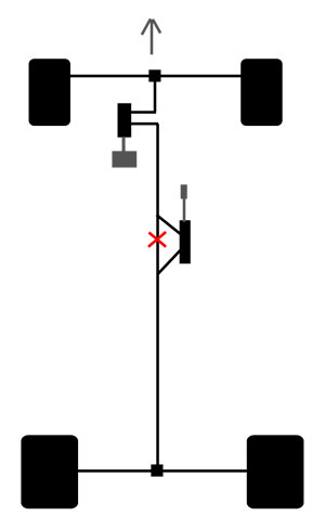

Tervist
Kas skeem näeks välja siis selline? http://wax.planet.ee/flash/hndbr.jpg
Või oleks targem teha paralleelselt. Kuidas erik sul siis tehtud oligi lõpude lõpuks?
Selle skeemi järgi on tehtud jadamisi nii, et pedaaliga pidurdades
käib tagumiste pidurite õli läbi käsipiduri silindri. Kuna endal tahan ehitada seda praegusel hetkel sõiduautole, kas siis selline ühendusviis tingiks ka selle, et ma saaks käsipiduri kallaku peal fikseerida?
Teine küsimus see, et kas see silinder on veel müüa ja kui on, kas selle 950kr eest veel? http://www.rallyshop.ee/!index.php?alam=3 see sait ei tötöa enam
Endal on üle audi siduri peasilinder, aga lugedes neid rõhu numbreid, siis ei tahaks nalja väga teha.
Rattad, mis ei vea, need pidurdavad.
erik
Aktiivne Pikendus
Postitusi: 2777
Asukoht: Jõe laboratoorium
Postitus Postitas erik »
Skeem on sul õige. Kannatab kasutada ka seisupidurina. Silindri hinna teada saamiseks pead mulle helistama või sõnumi saatma.
