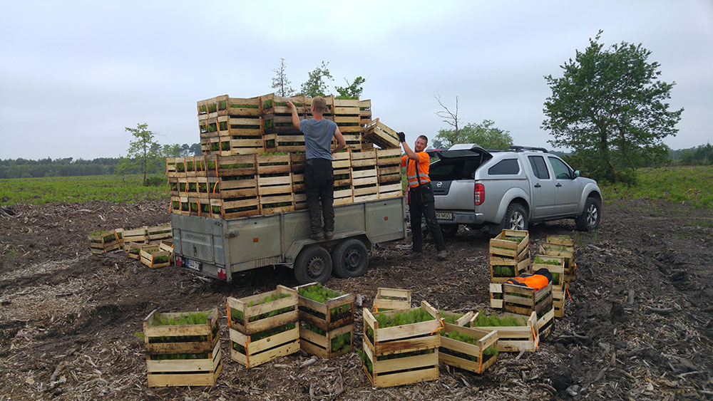

Harjumuspärane, igapäevane 2400 kg koorem respo 750kg haagisel. Ehk siis 240 kasti korda 10kg.

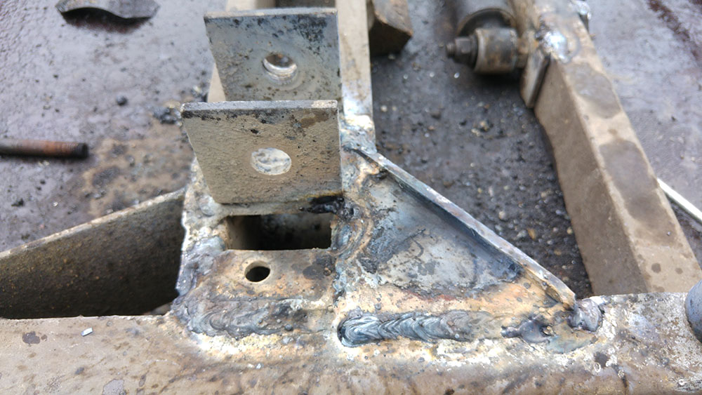

Tagumise silla vedru silma kinnitus raami külge, on ainuke, mis pole igapäevaste 2 tonniste koormate vedamiseks küllalt tugev. Kui sild hakkas alt ära kaduma, tuli teha väike tuuning.
