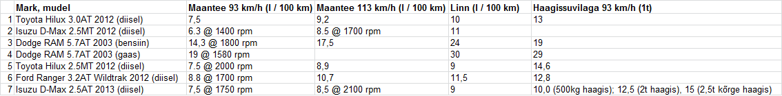

tserri kirjutas:saan aru, et enamusel on 3,2se mootoriga kütusekulu kuskil 10ne kandis!?
kas keegi oskab öelda palju see kulu mnt võib jääda suurema haagisega 2-2,5tonni registrimassiga. Huvitab kuna endal oleks käru tirimist kõvasti sellisega (2,7tonni ja kõrge tent ka veel pealekauba).
Siit saad ka mingisuguse orientiiri: http://forum.4x4.ee/download/file.php?id=2673
Sealt saab ainult ülespoole minna.
