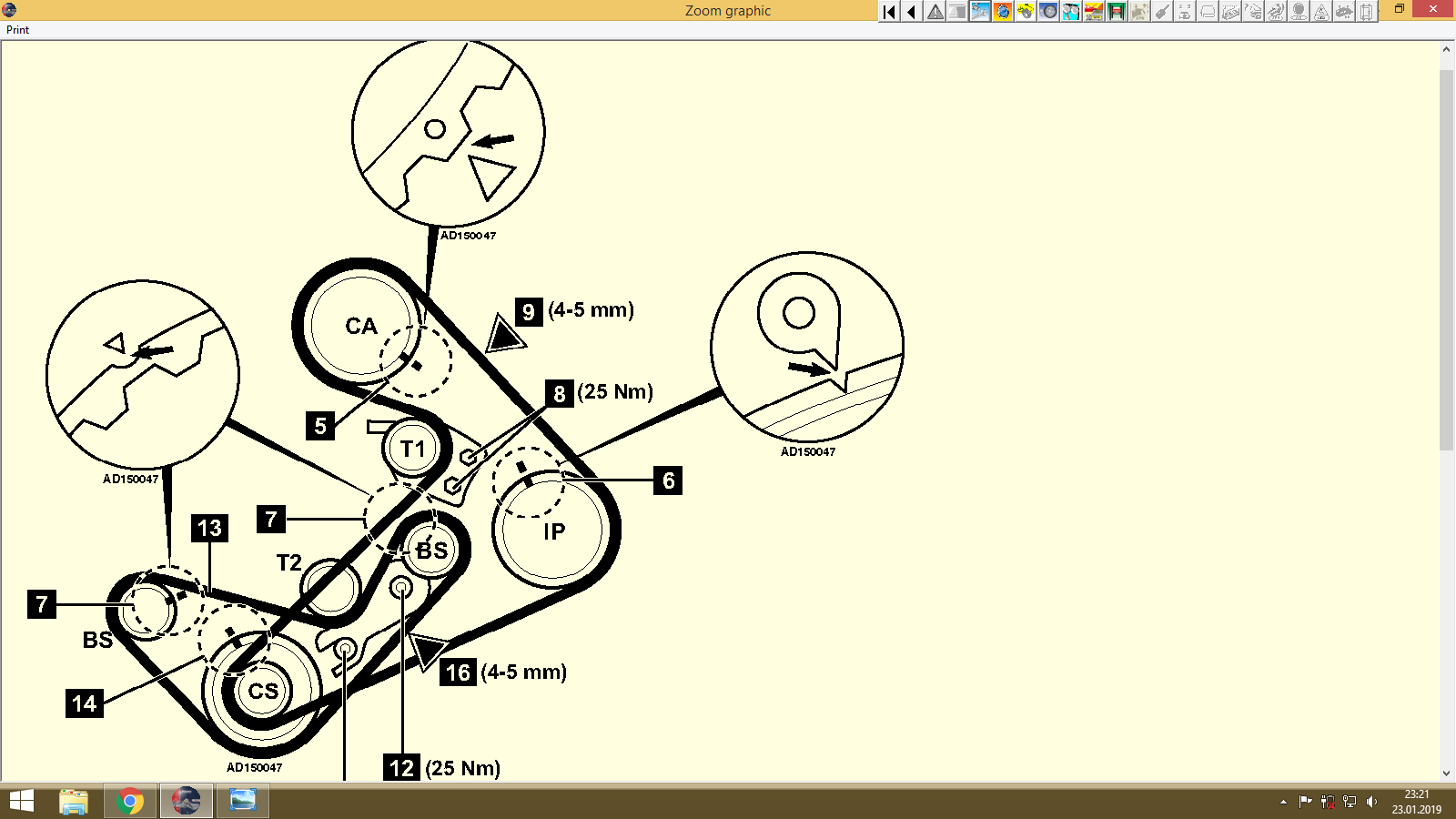

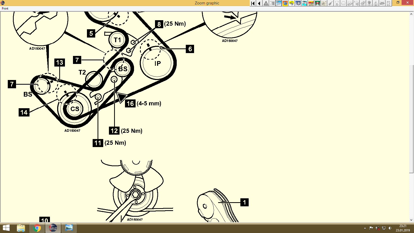

4D56:
Screenshot - 23_01 008.png (100.11 KiB) Vaadatud 2303 korda
Screenshot - 23_01 010.png (66.29 KiB) Vaadatud 2303 korda
Screenshot - 23_01 009.png (64.06 KiB) Vaadatud 2303 korda
L200, galloper
Viimati muutis meesmetsast22, K Jaan 23, 2019 11:41 pm, muudetud 1 kord kokku.

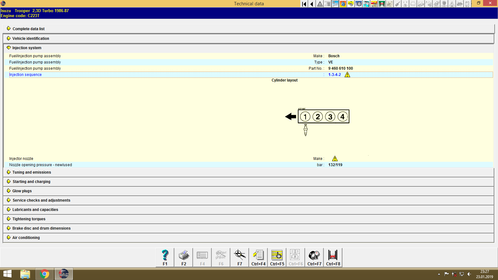

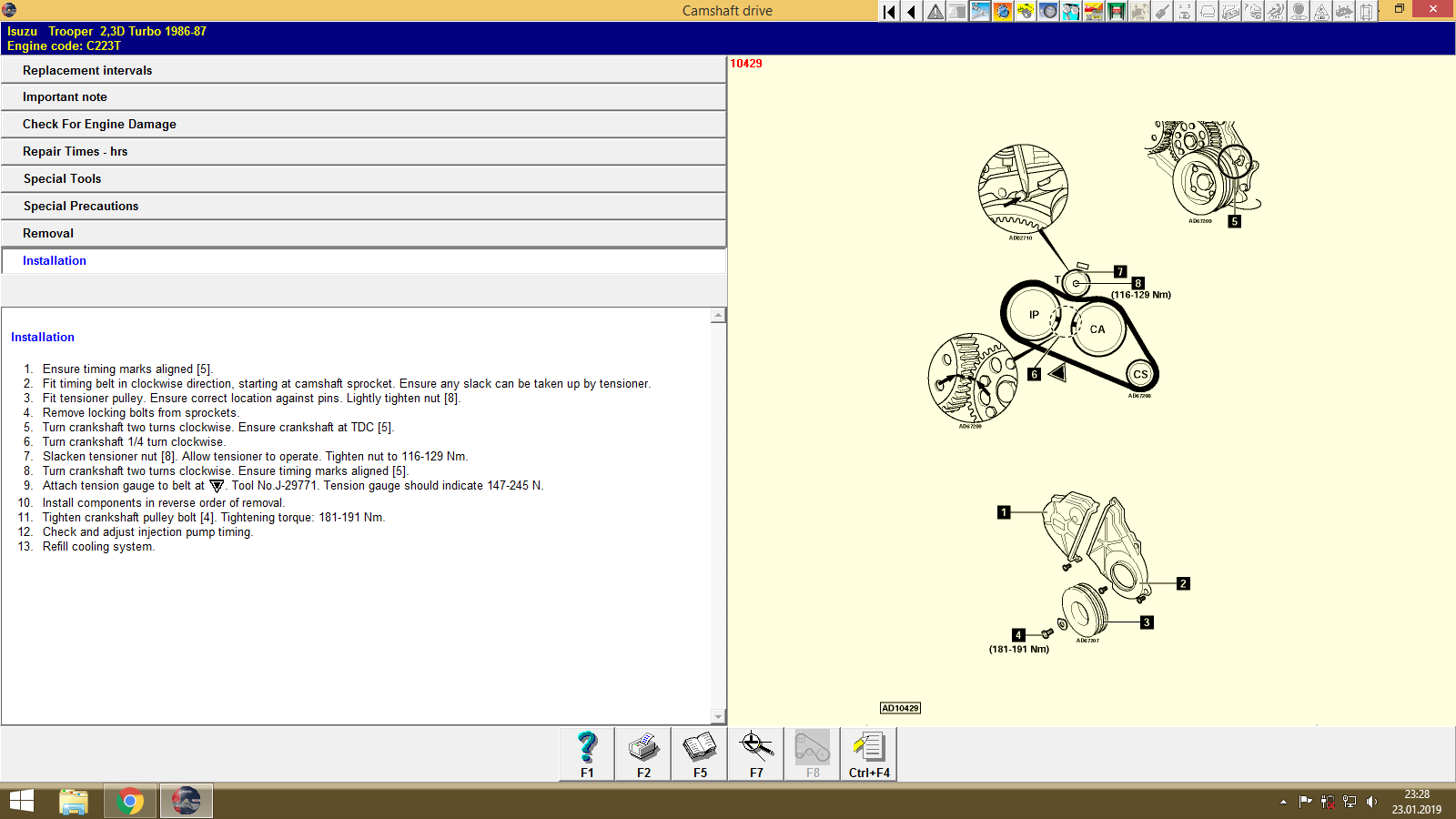

ISUZU TROOPER 2,3D C223T:
Screenshot - 23_01 008.png (177.89 KiB) Vaadatud 2302 korda
Screenshot - 23_01.png (51.6 KiB) Vaadatud 2302 korda
Screenshot - 23_01 007.png (54.82 KiB) Vaadatud 2302 korda
