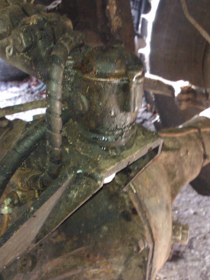

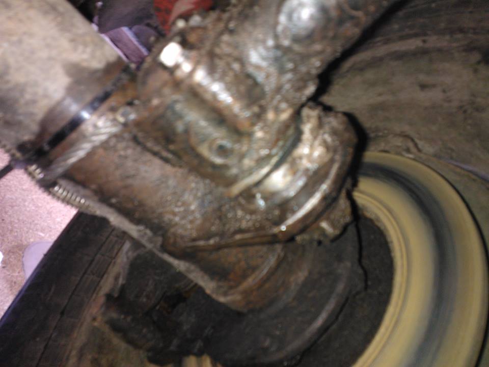

Sillakinnitus lahendusi on erinevaid,paraku kõike ei ole võimalik puksidega lahendada.Samas ei ole ühte ja ainsat head lahendust,mis oleks alati hea.Tuleb leida endale sobiv ja arvestada sellega,et mõnes kohas on super ja teises mitte niiväga,paraku selline on reaalsus.Seega ei saa rusikat rinnale taguda ja väita,et polu puks on A ja O :D
See on täiesti vale arusaam,et unibol peab olema mudakindel ja määritav.Kõige tavalisem unibol tuleb kohe kärniga jäigaks teha ja kestab suht kaua,enne kolisema hakkamist(seda võistlus tingimustes),aga selle eelis rooliotsa ja pukside ees on väike lõtk ka suurte pingete all,mitte julm loks ja lõikele tööle hakkav koonus(Zil).

aga paar pilti silla kinnitustest.

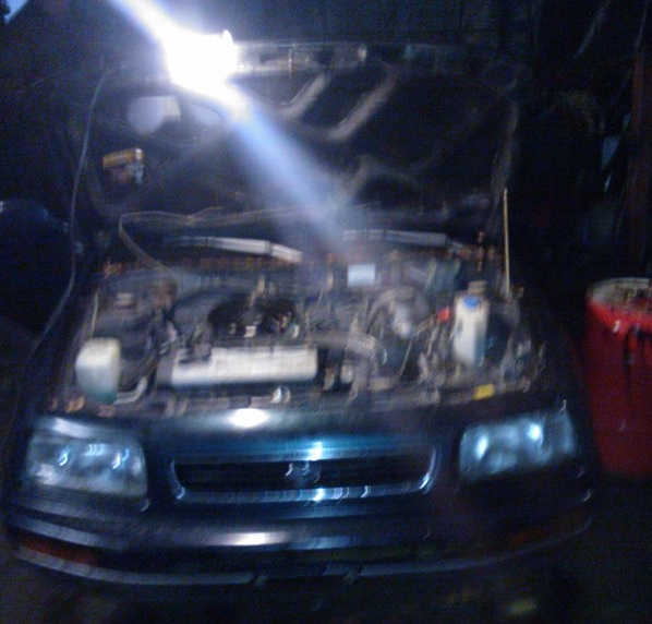

täna sai garagesse veeretatud mootori doonor
milleks on daihatsu applause koos atm kkastiga ja karpaga (enne peale panekut kolib sissepritse peale).

üks kehv pilt doonorist:D

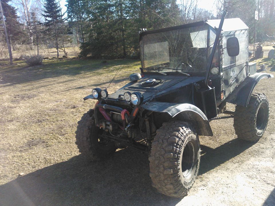

vahepeal sai vana mootor pealt maha roogitud ja uus asemele pandud , elekterja salong ootab veel tegemst
pilte ei ole tehtust aga valmis versjoonist peaksid mõned tulema.

uus mootor peal ja kinni
Hetkel jäänd veel teha juhtmed.

Postitus Postitas Lomp »
masin sõidab aga vaja veel nö pisivead likviteerida.
