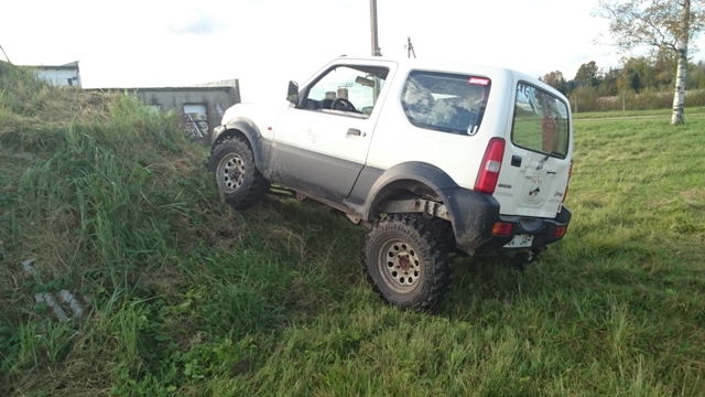

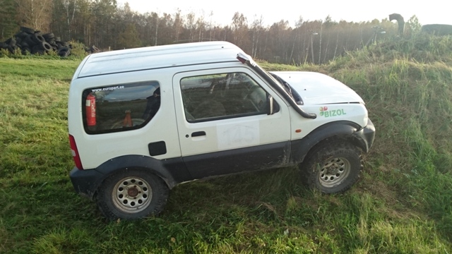

Ja siis vedrusaaga lõpetuseks... Lõppes nii ,et ees Focuse tagumised millel võtsin ikkagi keerujagu vähemaks kuna muidu oleks originaal lääbaga jäänud väga vastik ründenurk ja kuna sõidan ka maanteel siis ei tahaks surma saada. Nii vana ma ka veel pole.
Amort siis Ford Taunuse tagumine. Taga Audi A6 tagavedrud ja L200 amort. Nii on ja nii jääb... vähemalt sell aaastal. Rehv 235/75/15 ja kuskilt vastu ei käi väänasin mööda künkaid ja kraave. Paar pilti kah
