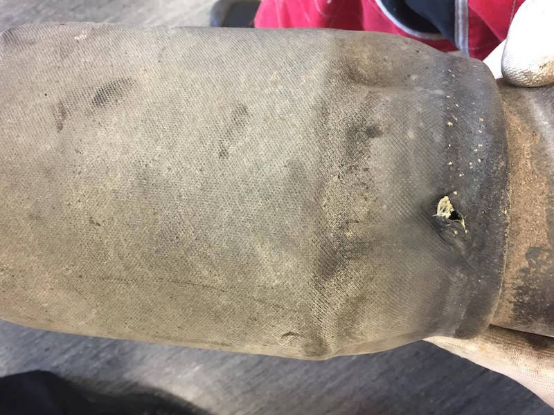

Padi näeb suht kehva välja mulle tundub. Pole ennem kokkupuudet õhkvedrustusega muidugi olnud.

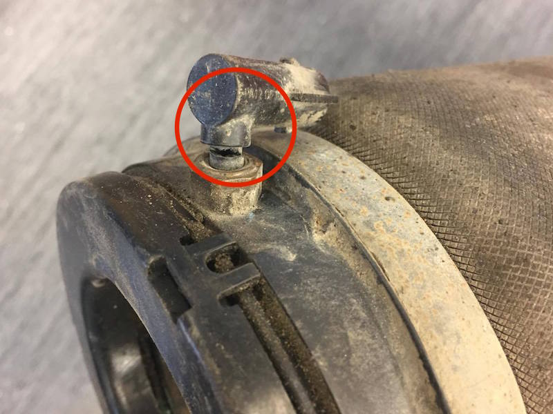

Aga nagu ikka üks asi nõuab teist selgus vahetusel, et padjaküljes olev plastik põlv (Arvatavasti õhk käib sealt kaudu) on murdund. Ei tea kuidas, kas õhkpadja vahetusel või siis treilapeale sõites, või alla vajudes andis järgi. Panen pildi ka juurde siis saab aru millest räägin :)
Aga igatahes seda põlve üksinda ei ole saada. Võibolla originaal padjaküljes on ei tea. B osa küljes igatahes ei olnud. Et seda juppi saada peab kogu torustiku tellima, Ebays 150euri ja silberist tellides 250euri. :?

Nojah "palju õnne", et sellisesse kohta plastik junn on pandud. Metallist kahju v? Aga ülemise pildi järele võiks arvata, et ongi siiski padja sellest kohast õhukeseks närinud. Känd paistab ka liivane olevat ja seal edasi-tagasi nühkides, kulutab kummi isukalt.

TiitR kirjutas:Nojah "palju õnne", et sellisesse kohta plastik junn on pandud. Metallist kahju v? Aga ülemise pildi järele võiks arvata, et ongi siiski padja sellest kohast õhukeseks närinud. Känd paistab ka liivane olevat ja seal edasi-tagasi nühkides, kulutab kummi isukalt.
Noo metall on ju raskem ;)

Kuule täna kirjutati mulle toppartsist et neil ikkagi see jupp olemas :floff 10€
