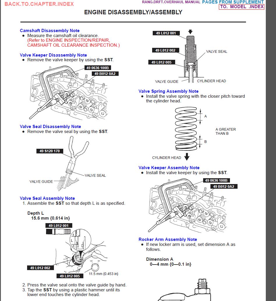

Äkitsi keegi teab, missuguste tõukuritega on 80 KW mootor? Hüdroga või on miskised reguleeritavad asjad. Jahedama ajaga on hakand algul paari minuti jooksul miski tiks kuulduma.

Re: ford rangeri avastamine
Ehk on abiks.
- ford.JPG (168.96 KiB) Vaadatud 11287 korda

Ei no ikka on abiks, miks ei ole. Ilmselt siis tihendeid vaja vahetada kui tiks sisse tuleb?
Üks küsimus veel, kust sa selliseid pilte leiad. Oleks huvitatud ja foorumit kah oma lollusega vähem koormaksin.
